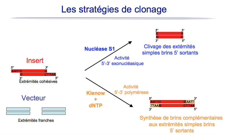

Messagepar Sow~ » 13 Avr 2016, 20:12
Coucou! :)
Explication dans ce post :
:arrow: viewtopic.php?f=605&t=66910&p=381369
Si vous avez d'autres questions, n'hésitez pas!
Bonne soirée! :embarrassed:

Messagepar Spooky » 13 Avr 2016, 20:35
Ah oui en effet! J'ai compris, merci :mrgreen:
