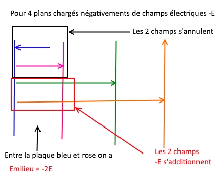

Bonjour :)
Pour reprendre l'exemple de Pandouille avec les 4 plans chargés négativement, est-ce qu'on obtient ça ? Image
Entre la première et la deuxième plaque (de même qu'entre la troisième et la quatrième) on a 3σ/2ε ou σ/ε? @@
Merci !

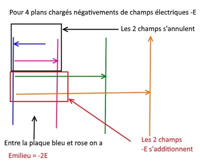

Messagepar Hal » 08 Oct 2015, 15:27
Salut :D !
Voilà ce que j'en pense :
Mais du coup je pense que ça dépend du point de vue c'est à dire ou l'on considère le + et le - (à droite ou à gauche du schéma) pour pouvoir donner une sens à notre champs.
Je demanderai au prof mais ça c'est clairement trop compliqué.
