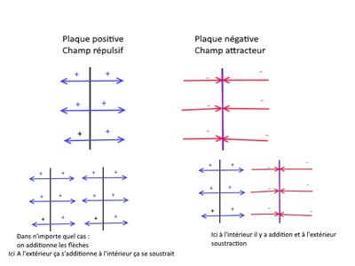

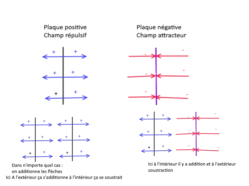

Essaie de raisonner avec ça :wink2:
Ce que tu dis est juste mais si je te met 3 plaques tu ne sais plus comment on fait :mrgreen:
Alors que si tu as compris l'image au dessus tu peux additionner les champs de 4 plaques parallèles sans aucun problème, il te suffit d'additionner ou soustraire les champs en fonction des flèches qui caractérisent la force du champ électrique.
Ce qu'il faut faire c'est prolonger les champ de force jusqu'à l'infini de part et d'autre de chaque plan.
Est-ce que c'est clair pour toi ?

Re: Tutorat QCM 5
Messagepar MiniPfiou' » 30 Sep 2015, 13:06
Moi perso je n'ai pas très bien compris ton image ... Je comprend pas ton ' additionne les flèches '
Merci !

Messagepar LAMsa » 30 Sep 2015, 13:47
J'ai écrit que c'était bon, et que j'avais compris, mais en voulant réxpliquer à MiniPfiou' ; j'ai découvert qu'en faite, je n'ai pas compris la logique des flèches non plus... (Pardon. :beat-up: )

Messagepar Hal » 30 Sep 2015, 18:48
Dit moi si avec ça c'est clair

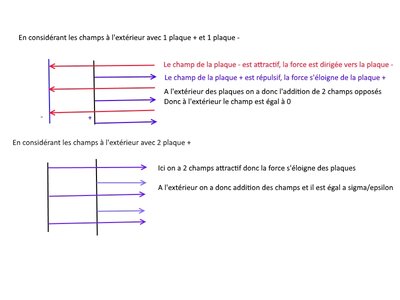

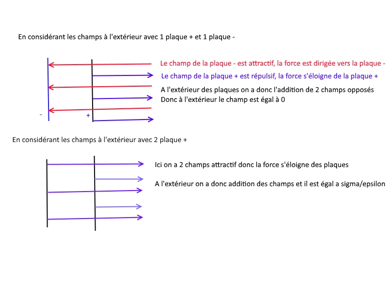

Re: Tutorat QCM 5
Messagepar LAMsa » 30 Sep 2015, 19:07
Yop yop !
C'est parfaitement clair, maintenant. Merci beaucoup, Hal ! :clap:

Messagepar Hal » 30 Sep 2015, 23:11
Et je me suis trompé pour l'image du bas on a 2 champs répulsif pas attractif :mrgreen:
