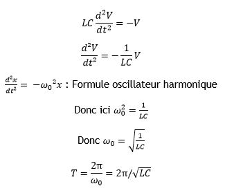

Messagepar Hal » 01 Oct 2015, 08:19
Salut :D !

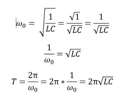

Tu as fait une erreur au niveau de ta résolution de l'équation, il n'y a pas d'erreur dans l'énoncé LC peut très bien être d'un côté ou de l'autre de l'équation !
Je vous met la résolution :
Dites moi si c'est bon :D !

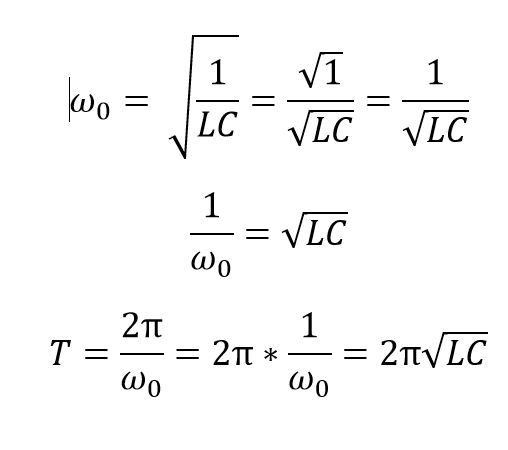

Messagepar Spooky » 01 Oct 2015, 08:36
Re!
Non, je ne comprends pas quand tu rajoute le 2pi
:arrow: w = racine(1/LC)
:arrow: 2pi /w = 2pi / (1/racine(LC))
:arrow: 2pi / w = 2pi * (racine(LC) /1)
:arrow: T = 2pi * racine(LC) @@
Désolé mais non, c'est toujours pas bon :beat-up:
Je pense que c'est toi qui a fait une ptite erreur entre ton avand derniere et ta derniere equation. Tu as calculé comme si w = racine(LC)

Messagepar Hal » 01 Oct 2015, 10:56
Oui désolé c'est une erreur de ma part
Du coup la correction me semble être fausse... Je demanderai au professeur pour savoir ce qu'il en pense !
