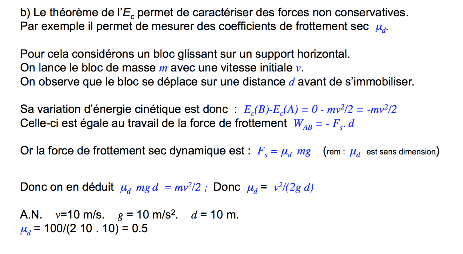

J'ai juste une petite question par rapport à l'application dans la ronéo 1 p9, correspondant à ce diapo :
Vu qu'on a Fs=ud m g est-ce que cela signifie que la vitesse est considérée comme négative ?
Vu que l'objet est lancé avec une vitesse initiale, qu'il ralentit et que la formule de base est Fs=-ud m g (sign v) ?
Merci d'avance :D

Salut!
Non la vitesse est bien comptée positivement. Il a pas mis le ''-'' directement dans la force de frottement mais au niveau du travail WAB = -FS*d
Car qui dit force de frottement sans autres forces qui interviennent, dit travail résistant. Et qui dit travail résistant, dit travail négatif.
Voila je pense que c'est ca, a confirmer :wink2:

Messagepar Watt » 01 Oct 2015, 19:07
Ah oui effectivement je suis allé un peu vite, je pense que tu as tout à fait raison !
Je passe pas tout de suite en résolu, juste pour la confirmation, mais je suis d'accord avec toi :)

Messagepar Hal » 02 Oct 2015, 10:52
Ouaip je confirme la réponse d'adrienh :D !
