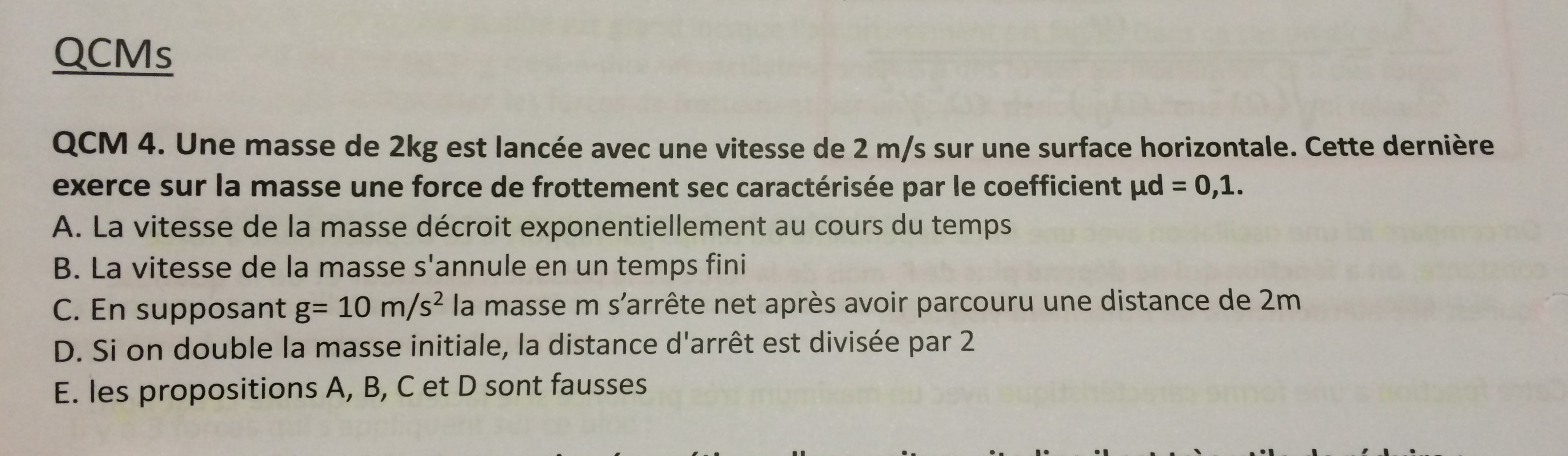

J'ai un petit soucis avec le QCM n°4 de la ronéo 2
Je ne comprend pas pourquoi dans la réponse A il est écrit que
v(t) = v0 - (F/m) t
Car cela signifie qu'on est parti de la vitesse correspondant à l'axe horizontal z avec :
Vz(t) = V0z - at et vu que a = F / m ----> v(t) = v0 - (F/m) t
MAIS le déplacement de la masse se fait à l'horizontal donc sur l'axe des abscisses x du coup ça donne :
Vx(t) = Vox
Je comprend pourquoi l'item est faux, y a pas de soucis sur ça :P Mais pourquoi le prof a choisi la vitesse en fonction de z ?
Désolé si ma question est un peu bête mais bon @@
Merci :) <3

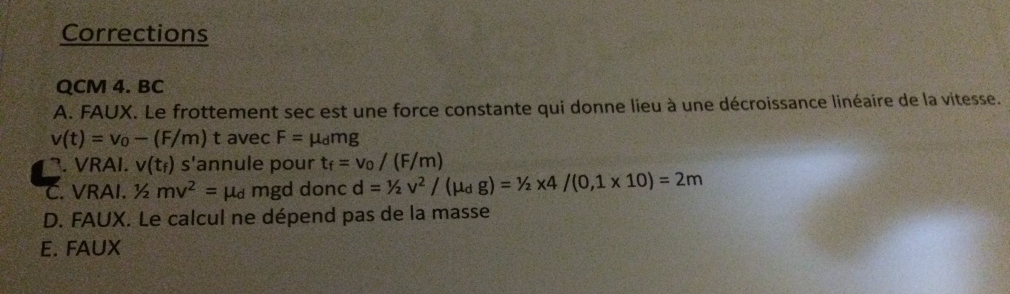

Bluebird

Messagepar Hal » 02 Oct 2015, 11:05
Salut :D !
Il faut prendre l'exemple d'une particule dans un champ de force : v(t) = v0 - at et a est égal à F/m !
Ronéo 1 page 6 tu as l'explication ^^
Dit moi si c'est bon pour toi !

Messagepar Bluebird » 02 Oct 2015, 11:38
Oui mais en fait, ça j'vais compris mais je croyais que c'était la formule en fonction de z, or la l'objet se déplace à l'horizontal donc en fonction de x du coup la formule serait plutôt v(t)=v0x
en gros ce que je veux dire c'est que là on a un mouvement rectiligne et non parabolique ? Or v(t) = v0 - at est la formule en fonction de z
Je sais pas si tu vois où je veux en venir, je reprecise sinon :P
