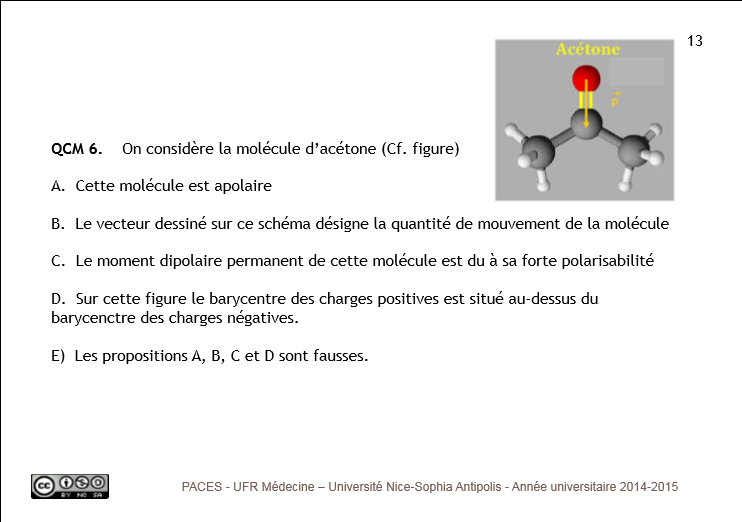

Voici un qcm posé par le professeur en cours qui me pose problème :
Toutes les propositions sont fausses (donc réponse E) mais je ne comprend pas l'item C, pour moi tout a l'air de sonner juste, je ne vois pas ce qui cloche.. C'est une molécule polaire, fort coefficient de polarisabilité, E=p*alpha

C'est pour le moment dipolaire induit que l'on peut dire qu'il est du à la forte polarisabilité de la molécule !
Dans le cas des moment dipolaire permanent il est du au fait que les barycentre des charges + et - ne coïncident pas
Dit moi si c'est bon pour toi ! Passe une bonne journée :D !

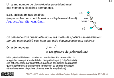

Mais si on va plus dans les détails, dans la diapo 54 (que j'affiche ci joint) on voit bien que les molécules polaires, en présence d'un champ électrique, sont finalement caractérisées aussi par un fort coefficient de polarisabilité, tout comme pour le moment dipolaire induit, on retrouve donc dans les deux cas p= alpha*E .. Est ce que la nuance entre les deux cas se fait selon la présence du champ électrique ?

Alors tu as raison, les molécules ayant un moment dipolaire permanent ont un fort coefficient de polarisabilité. Mais c'est la conséquence du moment dipolaire permanent, pas la cause.
Comme l'a dit mon co-tut ( <3 ), la cause du moment dipolaire permanent (= molécule polaire), c'est que le barycentre des charges positives et négatives est différent :)
Dis nous si c'est bon :wink2:
