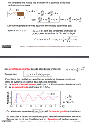

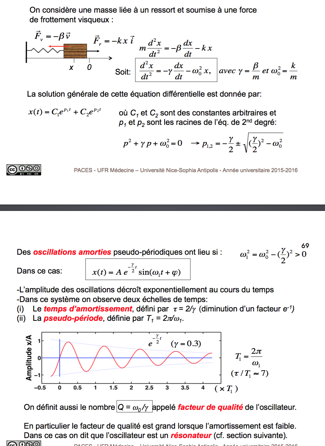

Messagepar ombrenoir » 08 Oct 2015, 15:11
Re-Salut,
eh oui encore moi :'( disouli !!!
en fait je ne comprends pas cette partie du cours. En faite, j'ai fait le QCM 7 item D et je ne comprends pas dans la correction c'est écrit: " qu'il faudrait un terme supplementaire dans l'équation décrivant l'amortissement proportionnel à -dV/dt "
j'ai pas compris cette phrase, et dans la formule du facteur de qualité ( Q = w0/gamma ) c'est quoi ce gamma ? c'est toujours beta/m ?
vous pouvez me dire ce qu'il faut apprendre dans cette partie du cours niveau formule car je comprends pas il nous parle tout à coup de p, C, e, gamma, w1, w0... je suis perdu :/ :'(
merci bcp bcp bcp !!!

Messagepar Hal » 14 Oct 2015, 16:36
Y est toujours le même c'est ce qui caractérise l'amortissement ! Y correspond à B/m dans le cas du ressort, dans les autres cas il dépend des caractéristiques de l'amortissement du système et il sera donné !
Par contre le qcm 7 je ne sais pas d'où tu le sort ^^ mais je pense que pour répondre a ta question il faut que tu regarde l'équation entouré dans la première diapo que tu as mis ! S'il n'y a pas y avant dx/dt il n'y a pas d'amortissement ^^
Pour les formules toutes celle qui sont calculables directement peuvent faire l'objet de qcm et sont donc à savoir ! Les formules de l'oscillateur harmonique et de l'oscillateur amorti sont aussi à savoir !
