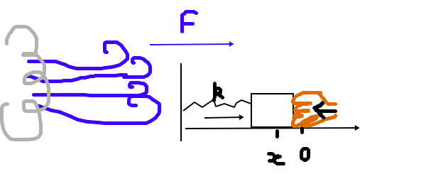

Messagepar pipoudii » 25 Oct 2015, 13:50
Voilà comment je le comprends moi :P
Tu pousses ton objet vers la gauche :) La flèche noire à l'air de nous indiqué le retour à l'état initial du bloc mais j'avoue que j'aime pas ces flèches ! Et je me demande si on nous parle du mouvement du bloc vers la gauche ou bien le retour à l'état initial du bloc @@
Parce que si c'est le deuxième cas je suis d'accord avec toi la force de rappel du ressort est dans le même sens que celui du bloc. Donc pas de -kx
Si un tuteur peut nous éclairer parce que si je raconte n'importe quoi ça va pas :beat-up:

Messagepar Hal » 28 Oct 2015, 15:05
Salut :D !
Je répond rapidement à la première question parce que je pense que dans l'ensemble vous avez compris :
On a 2 forces :
-> la force de rappel de ressort qui s'exerce opposée au déplacement initial, cette force de rappel va s'exercer à chaque mouvement du ressort (soit vers la droite soit vers la gauche) provoquant mouvement du ressort dans le sens opposée et créant ainsi uneoscillation harmonique s'il n'y a pas de frottements.
-> le force frottement visqueux va s'opposer à chaque mouvement du ressort et ainsi diminuer l'énergie cinétique et donc la vitesse et la distance de déplacement du ressort à chaque déplacement.
Donc les 2 forces ont bien le signe "-" car elles sont toutes 2 opposées au mouvement du ressort.
Pour ta 2eme question : dans la diapo du prof il y a marqué en haut de la page 70 :
"les oscillations amorties pseudo périodiques ont lieu si
w1²=w0²-(y/2)²>0 donc si w0²>(y/2)²
Je pense donc que c'est un errata je vérifie ça ! (mais je te rassure ça c'est bcp trop compliqué pour tomber au concours !)
Dites moi si c'est bon pour vous :D !
