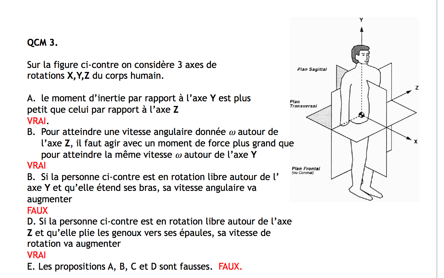

Messagepar pizza » 24 Oct 2015, 14:38
concernant ce QCM je comprends pas pour l'item 1 est vrai pck pour moi faire tourner le mannequin horizontalement (axe Z) est plus facile que de le faire tourner verticalament (axe Y)
ET du coup le moment d'inertie par rapport à l'axe z est plus petit non? @@
Bonne journée 0_o

Messagepar Hal » 28 Oct 2015, 16:43
Salut :D !
Le rayon de rotation autour de l'axe Z (taille du mannequin/2) est plus grande que le rayon de rotation autour de l'axe Y (taille des épaules/2) donc I est plus grand pour l'axe Z !
J'espère que c'est bon pour toi :D ! Passe une bonne journée ^^ !

Messagepar pizza » 28 Oct 2015, 17:22
Ah d'accord grosso modo l'axe Y correspond à la rotation au niveau des épaules et non pas à une rotation verticale du mannequin c'est bien ça ? :)
je te remercie :)

Messagepar Hal » 31 Oct 2015, 20:30
Je vois pas trop ce que tu veux dire par au niveau des épaules.. l'axe y correspond à un rotation du mannequin autour de lui même comme quand on saute en l'air en faisant un tour sur nous même !
Dit moi si c'est bon pour toi :D ! Passe un bon Halloween :pumpkin:

Messagepar pizza » 31 Oct 2015, 20:55
Aaah oui oui je comprends mieux mtn :D
Merciiii c'est plus clair là :pascal: et oui je le passerais devant mon bureau cette année @@
