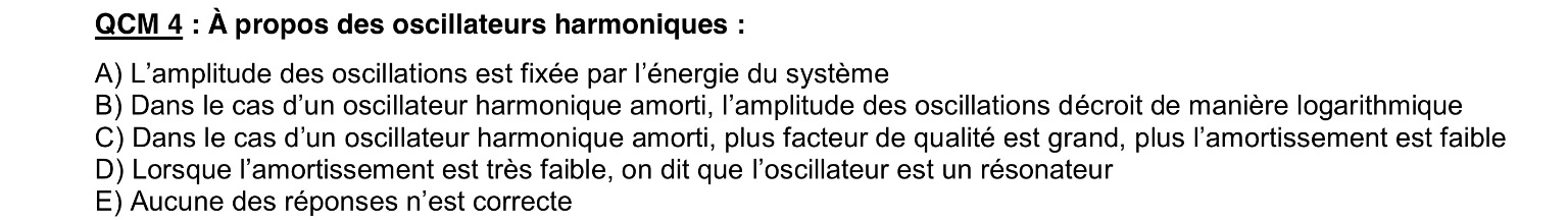

Salut!
Je ne comprend pas l'item À concernant l'amplitude, je ne vois pas apparaître l'énergie quelque part dans la formule de l'oscillateur harmonique, et en essayant de déduire cette énergie bah je vois pas vraiment à quoi ça correspond @@
Si quelqu'un a saisi... :mrgreen:
Merci :kiss:

L'amplitude des oscillation est bien fixée par l'énergie du système, ce n'est pas représenté dans la formule mais l'amplitude est une caractéristique extrinsèque au système étudié qui varie avec l'énergie que l'on applique au système.
Ainsi plus l'énergie apporté initialement est importante plus l'amplitude des oscillation des important (imagine l'étirement du ressort plus on étire le ressort initialement plus les oscillation qu'il va produire vont être de grande amplitude)
Cette partie du cours est assez complexe et je te conseille de regarde ma fiche la dessus pour pas que tu te perde dans les détails tout est marqué ^^
J'espère que c'est bon pour toi :D ! Passe un bon Halloween :pumpkin:
