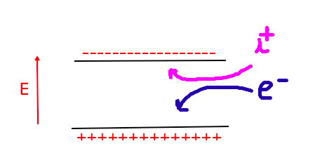

Je me permet de me rajouter au post car j'ai à peu près la même question que la 1. Alors déjà je voulais détailler un peu plus là formule pour voir si j'avais bien compris le raisonnement car la formule donnée elle est vachement condensée je trouve :P du coup je sais pas si j'ai les bons intermédiaires :lol:
Question n°1 : dans l'énoncé on ne précise pas la charge du coup dans ma représentation schéma ça donne 2 trucs différents :
On y va pour une jolie démo : (le signe est a adapté en fonction des cas la je prend le cas ou il s'agit d'un ion positif pour donner le résultat positif comme dans la correction :) )
(F car E est dirigé vers le haut et comme l'ion positif va en haut la force est dans le même sens )
voz = 0 car vitesse horizontale nulle
Voilà je suis tombée sur le même résultat sauf que je sais pas du tout ce qui nous dit qu'il s'agit là d'une charge positive :thinking:
Donc j'aimerai savoir comment on peut savoir et si mon raisonnement est bon :)

Moi je rajoute juste un petit truc parce que je ne comprend pas juste un petit détail ! Pourquoi on a H + voz + qEt²/2m alors que dans la diapo du prof on a .... - at²/2 :O Je ne comprends donc pas pourquoi ce n'est pas moins - comme sur la diapo ! Merci :)

@Minipfiou ce que je fais moi, je te garantis pas que c'est juste mais ça a toujours porté ses fruits pour le moment, c'est que pendant le calcul je me prends pas la tête avec le signe et a la fin je regarde si mon objet est dans le même sens que z. Donc l'exemple du cours c'était une bille qui tombait en bas, donc en sens inverse que z du coup c'est -. Et là c'est un ion (chargé +) qui se dirige vers les plaques --- (comme sur le chef d'oeuvre de pipoudii :coeur: ) donc même sens que z donc positif ! Mais j'aimerais bien avoir confirmation si c'est bon ou carrément tiré par les cheveux :p
@pipoudii j'ai fais le même raisonnement si ça peut te rassurer hihihi !

Les gars on stoppe tout j'ai trouvé comment on pouvait savoir que l'ion etait chargé + : dans les données: on donne le rapport q/m = 2.10^-8 S.I. Une masse ne pouvant pas etre negative, la charge q est forcément positive ! donc se dirige vers la plaque chargée -, qui est vers le haut donc on gagne +1 ..

Pour l'histoire du signe, en effet le prof nous donne indirectement la valeur de q étant donné qu'on nous donne q/m, "q" donné ainsi pourrait être à la fois négatif ou positif si aucune autre indication était donné mais ce n'est pas le cas !
Pour le "-at²/2", le signe devant le a - ou + va dépendre du champs de force, si le champs dans notre exemple si le champ est dirigé vers le haut alors il sera de signe négatif (donc - fois - ça fera + comme dans notre cas) et dans le cas où le champs est dirigé vers le bas alors il sera de signe + et donc on va garde le - devant le a)
