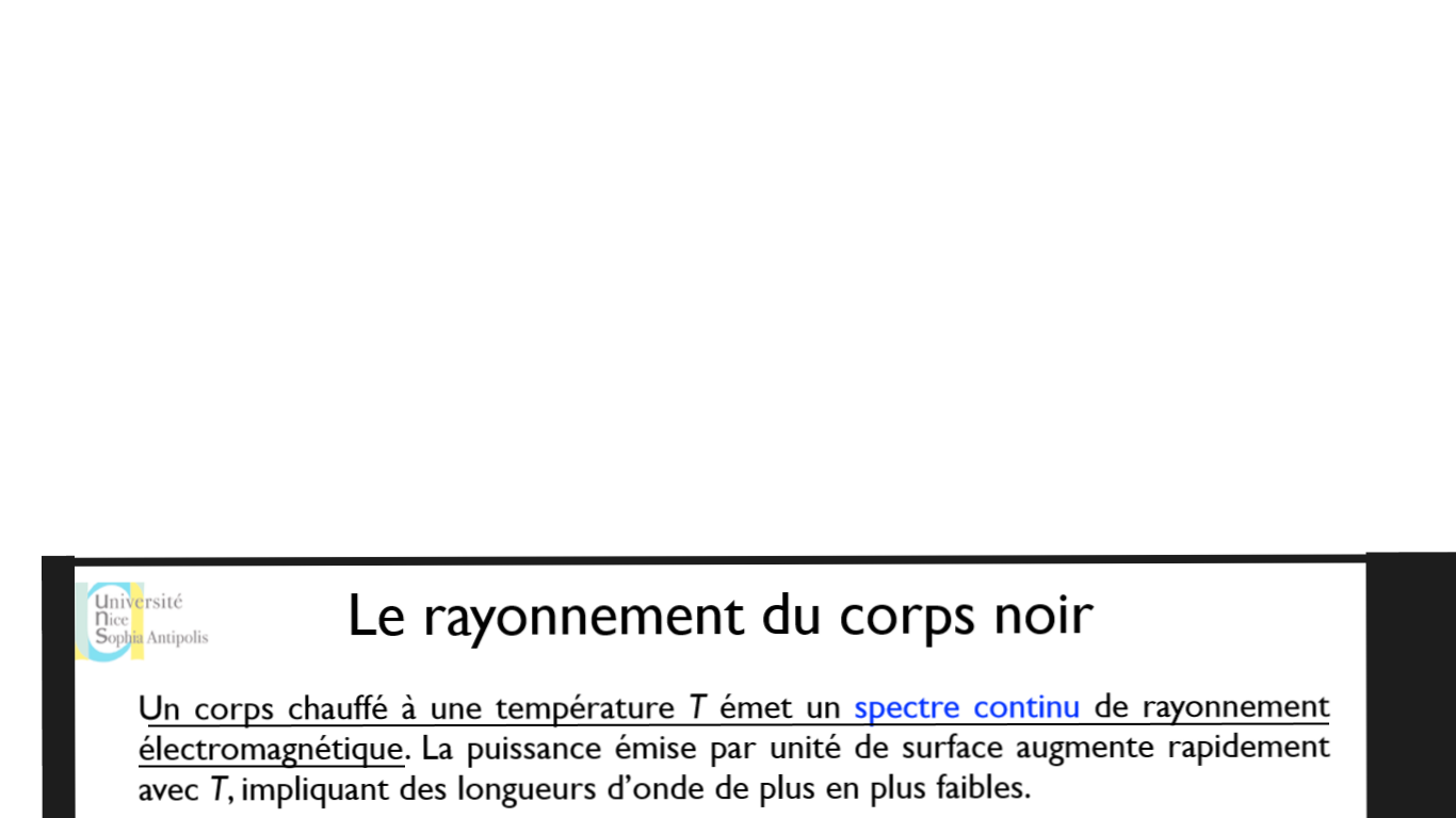

Je plussoie :) . Je pense que c'est une errata car sur la diapo, il y a marqué la même chose
Voici la diapo:
Bonne journée :) :P

Je pense pas que se soit un errata car je pense que le roneiste a voulu dire qu'il n'y a pas de spectre électromagnétique lorsqu'un corps noir est uniquement soumis à des rayonnements électromagnétiques mais il a bien un spectre électromagnétiques continu sous l'influence de la température.
A mon avis c'était un simple abus de langage mais qui est juste dans son contexte ^^
A moins que je me trompe completement x)

C'est exactement ça Mahonne.A, le ronéoiste/le prof puisqu'il a dit ça voulait dire que si on soumettait le corps noir à des rayonnement électromagnétiques seulement alors pas de spectre électromagnétique.
C'est que quand on chauffe le corps noir qu'on en obtient un.
Alors la phrase sortie de son contexte est fausse mais si tu la replace dans son paragraphe tu peux la comprendre ;)
