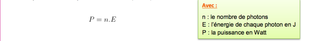

Bonsoir,
avec le professeur Legrand, nous avons fait une application pour trouver le nombre de photons qu'émet par seconde une lampe à incandescence émettant 50W de lumière jaune.
On trouve une énergie pour un photon de E=3,3.10^(-19) J soit environ 2,1 eV
Ensuite, on en déduit le nombre de photons émis par seconde :
n= 50/(3,3.10^-19)=1,5.10^20 photons/s
J'ai bien trouvé l'énergie E=2,1eV mais je ne comprend pas la suite : d'où vient la formule pour le calcul de n? Et la valeur 50 correspond bien à la puissance de la lampe, c'est bien ça? :question:
En espérant que quelqu'un m'aide à comprendre cette application :wink2:
Merci par avance

Messagepar pipoudii » 23 Oct 2015, 08:24
Bonjour :D
C'est vrai que le prof ne donne pas la formule en cours :struggle: mais voilà la formule qui apparait dans la fiche physique d'il y'a deux ans :embarrassed:
En espérant t'avoir aidé :cute:
Bonne journée :giggle:

Messagepar zalizee » 23 Oct 2015, 08:42
Merci pioudii pour la formule ! effectivement tu devrais mieux comprendre d'où sort ce calcul avec ça !
Bon courage :)

Messagepar MissCookie's » 23 Oct 2015, 15:06
Bonjour,
Effectivement c'est plus simple avec la formule !!!!
Merci beaucoup :dance:
