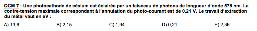

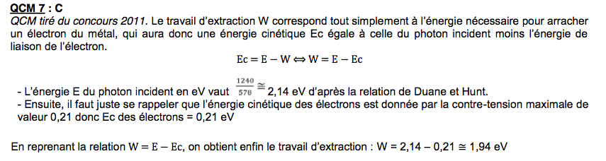

Concernant ce QCM on nous dit que l'énergie cinétique correspond à la contre tension je ne comprend pas pourquoi on ne multiplie pas par la charge de l'électron? :/

+1, je ne comprends pas non plus sachant que dans le cours on nous donne la formule Ec=-eV0

C'est effectivement une erreur selon moi, donc je le mets dans les erratas ! :)
