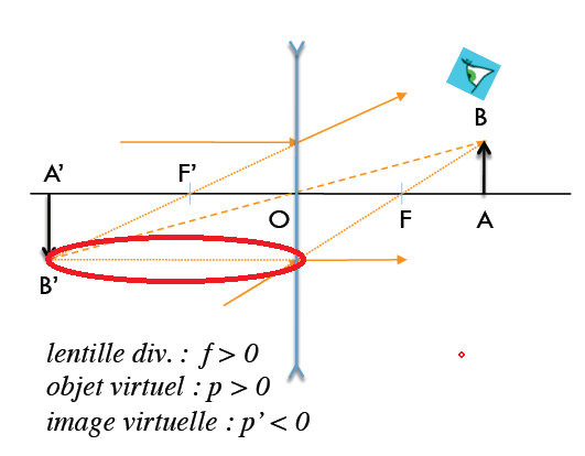

Bonjour ! alors voilà je suis primant, j'ai eu accès aux ronéos de l'année dernière et je ne comprends pas trop les constructions géométriques avec les lentilles divergentes...
D'où sort le trait entouré en rouge ? :o
Merci d'avance ;)

Alors en fait pour construire l'image de AB il te suffit de construire 2 rayons :
- Pour le 1er le plus simple est de Prendre le rayon partant du point B en passant par le centre optique O, ce rayon ne sera pas dévié
- pour le 2ème tu veux tracer un rayon qui passe par le point B toujours mais qui cette fois çi passe aussi par le foyer objet F, cependant ce rayon sera dévié par la lentille et sortira parallèlement à l'axe optique -> d'où ton trait entouré en rouge :D
l'intersection de tes 2 droites te permettra de construire l'image de B qui est B' puis A´B' perpendiculaire à l'axe optique

Je confirme la réponse très claire de Bluebird !
Un rayon passant par le foyer objet F va sortir de la lentille avec un trajet parallèle à l'axe optique, qui n'est autre que le trait rouge dont tu parles :)

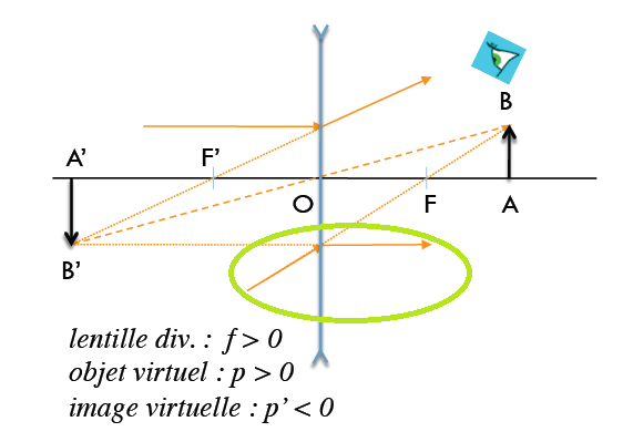

Salut ! alors déjà merci d'avoir pris le temps de répondre ;) mais en fait cette propriété (si des rayons passent par le foyer objet -> ils ressortent parallèles à l'axe optique; en gros la définition qui permet de tracer ce que j'ai entouré en vert). Ce qui me gène dans la construction de l'image c'est que le prof prolonge le trait parallèle à l'axe optique, en pointiller vers l'arrière (juste pour avoir son pt d'intersection et tracer son image) MAIS ça il dit nul part qu'on a le droit de le faire :o
Ducoup est ce que c'est quelque chose qu'on est censé faire d'instinct où ya vraiment une règle qui le dit quelque part ?

Honnêtement j'aurais tendance à dire qu'on s'en fiche un peu du prolongement des rayons pour répondre aux QCM, le but des QCM étant tout simplement de savoir tracer ton point B' et dire si l'image est agrandie ou pas, renversée etc ... On s'en fiche un peu des traits de construction (à mon avis). Si tu as compris comment on arrive à trouver l'image de AB c'est l'essentiel !

Je confirme ce qu'a dit Bluebird : les traits de constructions on s'en fout tant que tu arrives à trouver le point b' ^^
Vu que tu as compris, je passe le post en résolu si tu as d'autres questions n'hésite pas ! :mrgreen:
