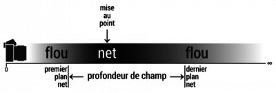

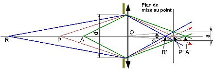

Déjà petit schéma pour placer les idées dans la tête :
Maintenant à quoi correspond les points R, P , A ?
:arrow: P désigne notre objet
:arrow: R et A désigne l'espace de netteté
Maintenant les définitions
:arrow: Distance hyperfocale est la distance séparant l’objet du premier plan net lorsqu’on fait la mise au point sur l’infini
:arrow: La profondeur de champs correspond à la distance d'une premier plan ou l'on voit nette et du dernier plan ou l'on voit net aussi
Du coup dans le schéma ça donne quoi ?
:arrow: Notre distance hyperfocale ici c'est PO
:arrow: La profondeur de champs c'est entre R et A

Messagepar LAMsa » 12 Oct 2015, 09:32
Boujour !! :)
Chère pipoudii, ta réponse est EXQUISEMENT PARFAAAITE, on ne pouvais pas demander mieux !! <3 :clap: :worship: Merci à l'infini ! :dance:
pipoudii a écrit: :arrow: Distance hyperfocale est la distance séparant l’objet du premier plan net lorsqu’on fait la mise au point sur l’infini
:arrow: Ici, du coup, notre distance focale ne serait pas OA plutôt, vu que c'est le premier plan net qu'on a ? :P
pipoudii a écrit:Bon voilà ce que j'ai compris, j'ai essayer d'être clair, j'ai un peu de mal à relier toute les notions donc veuillez m'excuser si ça reste toujours aussi flou pour vous :shame:
N'omprte nawak ! :arrogant: Tu as très bien expliqué, merci encore. :embarrassed: <3

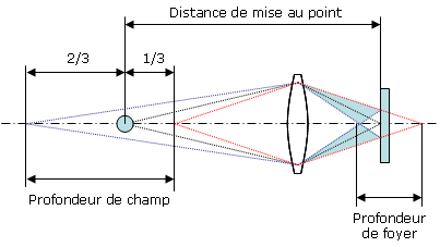

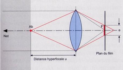

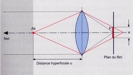

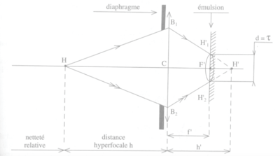

J'ai trouvé un autre schéma pour visualiser un peu mieux la distance hyperfocale
Je pense mettre un peu mal exprimée la :eyeroll:
Je dirais plus tôt : :arrow: La distance hyperfocale est définie comme la distance la plus courte à laquelle l'objet sera net lorsque la mise au point est réalisée sur l'infini.
Donc ta distance hyperfocale c'est bien OA après réflexion :cute: :D
Un tuteur doit malgré tout confirmer mes dires car je ne suis pas non plus sure à 100% :embarrassed:

Messagepar LAMsa » 12 Oct 2015, 10:58
Je t'en prie, ce n'est que la vérité vraie. :giggle:
pipoudii a écrit: :arrow: La distance hyperfocale est définie comme la distance la plus courte à laquelle l'objet sera net lorsque la mise au point est réalisée sur l'infini.
1) Si on considère ce schéma et la limite "far acceptable sharpness" comme à l'infini :
2) Et sachant que les plans A et P restent distincts l'un de l'autre (dans le schéma suivant) :
3) Puis, en se basant sur cette définition :
:arrow: La profondeur de champs correspond à la distance entre le premier plan ou l'on voit net et le dernier plan où l'on voit net aussi.
La profondeur de champ correspondrait à la distance entre le premier plan où l'on voit net donc le plan A et le dernier plan qui équivaut à l'infini.
Cela revient à dire que notre distance hyperfocale équivaut à OA (étant donné que le plan A est le premier plan net, et qu'au delà de ce point, la vision sera nette.
Tu n'es pas d'accord ? :P

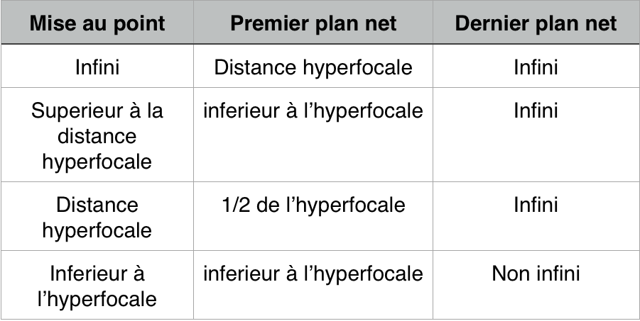

Parendar a écrit:1)Lorsque la mise au point est faites à l'infini,est ce que cela signifie que la profondeur de champ est à l'infini?

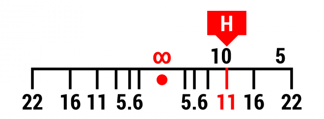

Alors voilà un petit tableau récapitulatif :

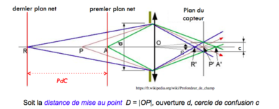

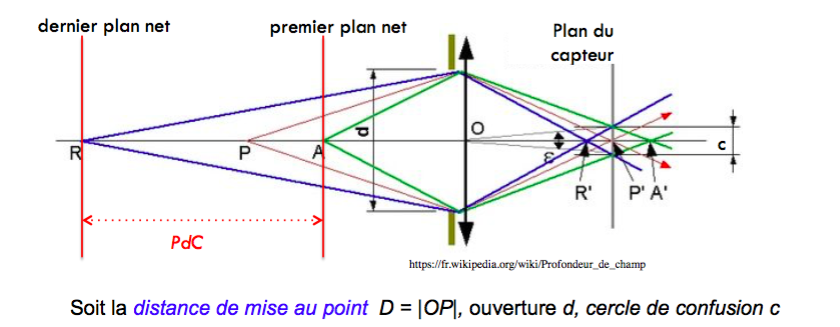

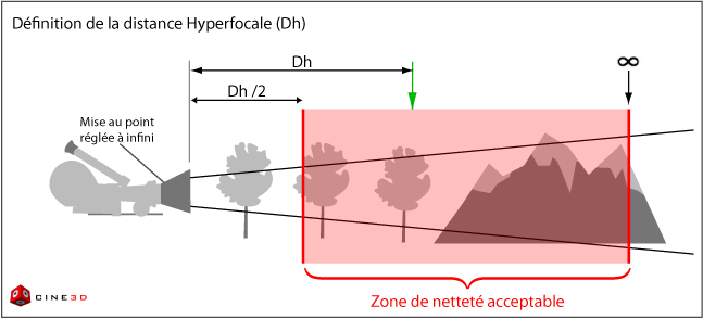

Parendar a écrit:2)On dit que la mise au point et la distance hyperfocale détermine la profondeur de champ mais graphiquement,à quoi correspond la mise au point?Et comment peut on déterminer que la mise au point est plus ou moins grande que la distance hyperfocale?
Graphiquement ça représente ça :

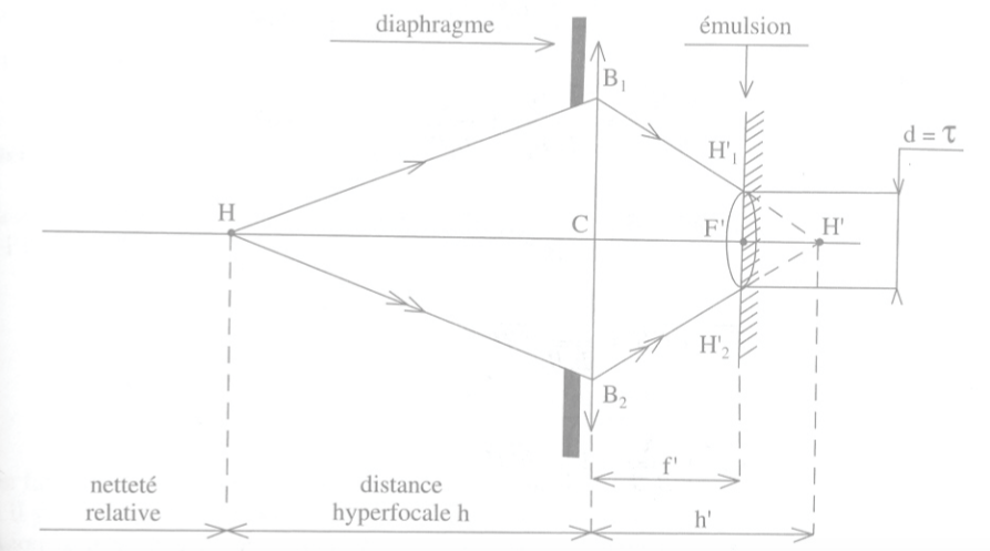

sur ce que j'ai trouvé sur internet mais sur le diapo du prof c'est ça :
donc je ne comprends pas très bien pourquoi il s'agit de OP et non la distance entre l'objet et le capteur :sarcastic:
La mise au point c'est toi qui la fait en fait. C'est toi qui va déterminer ta mise au point en fonction de ce que tu veux :)
Parendar a écrit:3)La définition du plan hyperfocale dans le cours est la suivante: il s'agit de la distance du premier plan net lorsque la mise au point est faites à l'infini.Cela correspond t-il à la distance séparant le centre de la lentille O et le premier plan net comme vous le dîtes ?
Oui c'est bien ça :bashful:
Parendar a écrit:Car su le schéma où l'on peut voir 3 arbres et une chaine de montagne,on voit bien que la distance hyperfocale ne correspond pas à cette définition.A la place on y voit dH/2.
Je pense qu'il s'agit d'une simplification du prof en fait car on se prend beaucoup la tête sur ça alors qu'il a dit en cours qu'il donnerait la formule dans le qcm. Donc au fond le concept c'est pas très important :P

Par contre j'ai remarqué une petit différence au niveau de la distance de mise au point que j'ai signalé dans mon post plus haut :)
Quelle est la bonne version ? :embarrassed:
pipoudii
Messages: 1677
Inscription: 14 Oct 2014, 21:08
Re: PROFONDEUR DE CHAMP
Messagepar zalizee » 14 Oct 2015, 14:46
Voilà la réponse du professeur :
La distance de mise au point est la distance du plan objet, qui donne une image avec stigmatisme rigoureux sur le plan du capteur (c’est à dire sur le plan image).
Autrement dit c’est la distance du plan objet conjugué au plan image, ce dernier étant fixé par la position du capteur. C’est bien la distance D=|OP| sur la diapo du cours. Mais en pratique D est pratiquement égale à la distance entre l’objet et le capteur car OP’ est négligeable devant D.
La distance hyperfocale est définie dans le cours comme la distance du premier plan net lorsque la mise au point est faite à l’infini. Dans ce cas le plan image coïncide avec le plan focal image.
[Rem : On peut montrer, mais je n’ai pas mentionné cela en cours pour ne pas noyer les étudiants par trop d’information, que la distance hyperfocale coïncide aussi avec la distance de mise au point minimale qui permet d’avoir une profondeur de champ infinie.]
Ca te va ?
