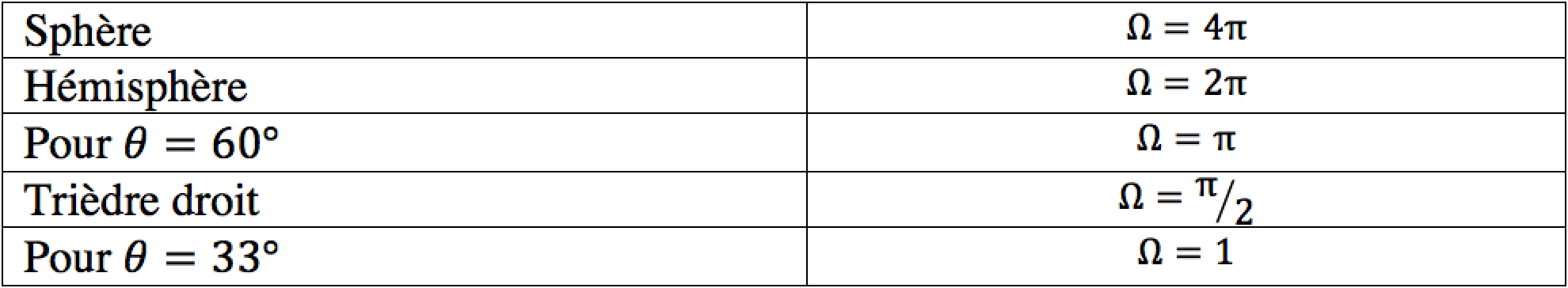

Pour t'expliquer quand même le calcul : l'angle θ vaut 180° dans le cas d'une hémisphère. Le cosinus de 180° vaut 0, donc on se retrouve avec Ω = 2π-0 = 2π
Alors pour ce genre de QCMs je te conseille vraiment d'apprendre les valeurs par coeur, parce que faire le calcul est très long.
Un petit recap issu de la prochaine fiche de la tut rentrée en exclusivité (perso j'avais appris ça en P1, ça m'a bien servi) :party:
N'hésite pas si tu as des questions ! :D
