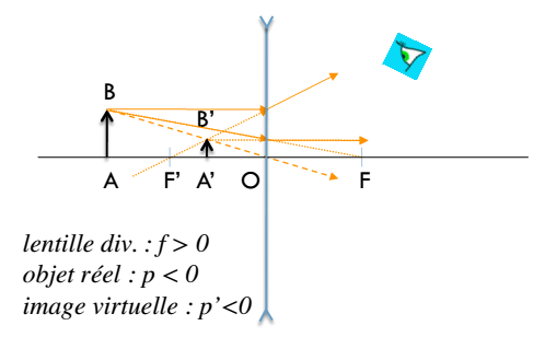

Concernant ce QCM donc, je ne vois pas pourquoi est-ce que l'item :
:arrow: Les rayons lumineux de B convergent vers le foyer image.
est compté faux. La correction nous dit : "L'image est virtuelle, et donc dans l'espace objet, les rayons ne convergent pas vers F'.
Or le fait est que nous avons une lentille divergente donc en conséquence le foyer image F' est à gauche, du côté de l'espace objet. Pourquoi alors les rayons lumineux ne convergeraient pas vers le foyer image ?
Merci ! :party:

En fait tu réponds toi même à ta question :mrgreen:
Ici on a une lentille divergente (donc les rayons ne convergent vers nulle part)
Physiquement les rayons quand ils traversent la lentille divergent du côté droit mais ils ne convergent pas arrière ces "rayons" là que l'on dessine ne sont pas réel on a donc une image virtuelle, elle n'existe pas physiquement, on ne peut pas la capter.
Je pense que le problème pour toi viens de là je te met l'image du cours pour que ça soit plus clair donc ^^
N'hésite pas si tu as d'autre question ! Passe une bonne journée :D

Aucune question ne subsiste désormais. :clap: Tu m'as éclairée, merci beaucoup ! :pray:
