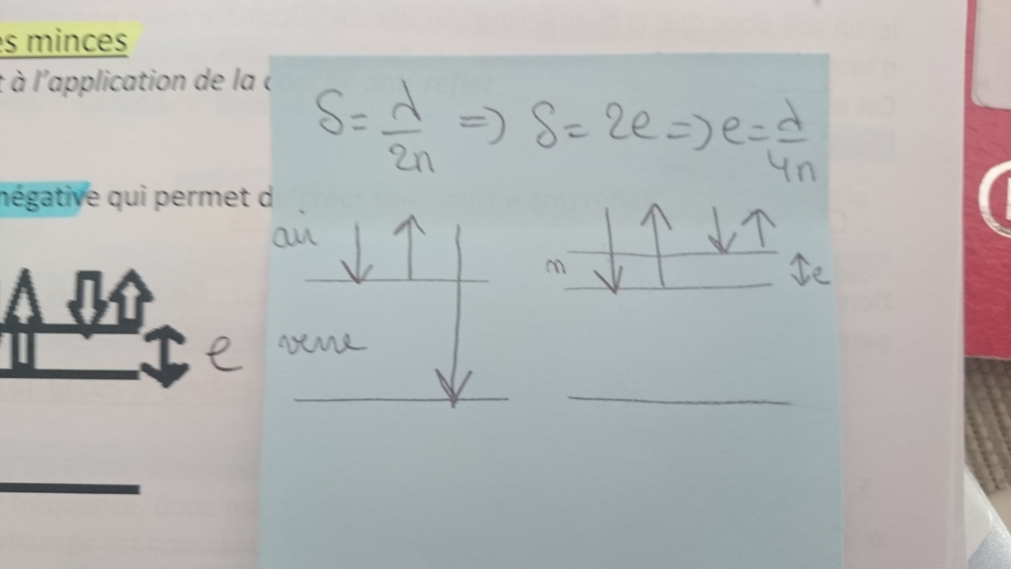

Pendant le cours le prof nous a fait un schéma de la couche anti reflet avec la formule de delta que j'ai recopié :
Je ne suis pas la seule à avoir noté delta=lambda/2n à la place de delta = lambda/en et je ne trouve pas non plus cette formule sur le diapo. Du coup j'aimerais savoir si c'est une erreur ou bien une équivalence.

Effectivement c'est une erreur dans la ronéo (je la mets dans les erratas) c'est bien
