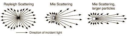

Désolée de ne pas avoir su être claire... En fait le prof dit que quand on regarde dans la direction de la source la diffusion de Mie prédomine d'où la couleur blanche mais je ne comprends pas bien pourquoi on parle de Mie alors que dans le cas ou on regarde dans la direction du soleil (en étant protégés hein il précise bien) l'ordre de grandeur de la taille des molécules ne change pas par rapport à ce qui fait de la diffusion de Rayleigh d'habitude...

La diffusion de Mie est toujours présente dans l'atmosphère, car il y a de la vapeur d'eau dans l'atmosphère. Toutefois, on ne la détecte que rarement car la diffusion de Mie se fait selon un faisceau très resserré, et quasiment uniquement dans l'axe de la source :
Or le seul moment où l'on regarde dans une zone où la diffusion de Mie a une très forte intensité, c'est lorsque l'on regarde directement dans la direction du Soleil, car notre oeil, les particules de l'atmosphère et le soleil sont alignés.
On voit d'ailleurs que la diffusion sur les côtés (à part précisément perpendiculairement à la direction de propagation), est plus importante chez Rayleigh que chez Mie, ce qui explique que Rayleigh contribue de façon non négligeable à diffuser légèrement sur le côté.
Est-ce que ça te va ? :)

Oui on peut certainement retenir que compte tenu de l'intensité, les rayons qui nous parviennent peuvent être plus diversifiés, d'où la lumière blanche. Après si on regarde dans cette direction particulière il semblerait que Mie et Rayleigh aient les mêmes propriétés à peu de choses près.
