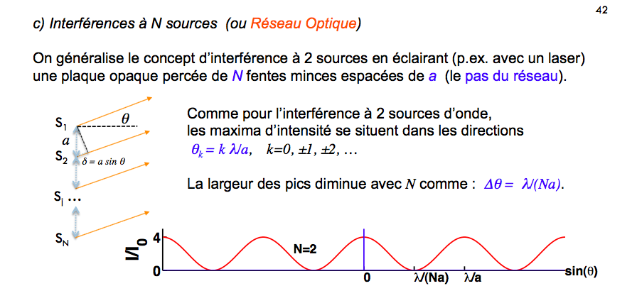

pour les interférences à N sources, le prof parle de largeur des pics avec delta 0 = lambda / Na
Cependant cette formule nous donne plutôt la DEMIE-largeur d'un pic
Du coup si on nous demande la largeur d'un pic, on doit multiplier la formule par 2 ou pas ?
Merci par avance :D

delta 0 = lambda / Na est bien la largeur d'un pic et non la demie-largeur d'un pic

Désolé de te déranger mais en fait c'est le schéma qui me porte à confusion :wink2:
Si on s'y réfère : en partant de 0 jusqu'à lambda / Na , on a la moitié d'un pic :excruciating:
Merci par avance :desire:

+1 c'est ce que j'ai pensé :)

Oui tu as raison excuses moi !
Donc oui pour calculer la largeur d'un pic tu devras multiplier la formule par 2, c'est toi qui avais raison désolée :embarrassed:
