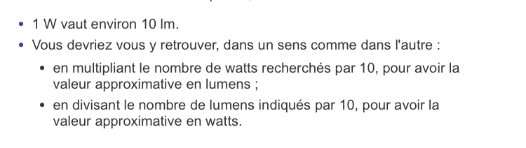

Messagepar pipoudii » 28 Oct 2015, 00:23
La fonction surveillée qui sert à ça :sarcastic:
pipoudii
Messages: 1677
Re: QCM 17B
Messagepar umoteck » 28 Oct 2015, 00:33
"Voir mes messages" = PLUS pratique, et tu sais tout comme chaque P1 que le temps c'est de .... :jallaisdire:
umoteck
Messages: 3941
Re: QCM 17B
Messagepar pipoudii » 28 Oct 2015, 08:21
Beaucoup plus pratique effectivement :sweat:
Capture d’écran 2015-10-28 à 07.20.02.png (9.95 Kio) Vu 1855 fois
bref attendons une explication

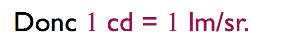

Messagepar César » 28 Oct 2015, 12:16
Dans le diapo il est bien écrit 1 cd = 1lumen/sr
Pour moi le watt c'est l'intensité énergétique pas lumineuse, je dis des bétise ? :question:
Bref Need tuteur :D :D

Messagepar umoteck » 28 Oct 2015, 13:11
on a 1 cd= 1lm/sr or on sait que le lumen est une unité de puissance tout comme le watt du coup on retombe bien sur 1cd=1W/sr
si je ne me suis pas trompé :pray:

Messagepar La_Copine » 28 Oct 2015, 13:41
Je suis d'accord sur le fait que le lumen et la Watt sont tous deux des unités de puissance mais je pense que ton raisonnement ne peut pas être considéré comme vrai parce que par exemple le Joule et l'eV représentent tous les deux une énergie pourtant 1Joule n'est pas égal à 1eV ...
Voyons ce que les tuteurs en pensent :)

Messagepar Grimtipu » 28 Oct 2015, 21:14
Bonsoir à tous :)
Alors effectivement c'est un errata, 1cd = 1 lumen/sr :)
En effet, en photométrie énergétique on parle d'intensité énergétique, et non d'intensité lumineuse.
De plus, 1W n'est pas égal à 1sr, du coup on peut pas dire que 1cd = 1 W/sr, même si le watt et le lumen sont tous deux des unités de puissance.
N'hésitez pas si vous avez d'autres questions :D
Courage à tous <3
Tuteur de physique de l'ambiance <3
