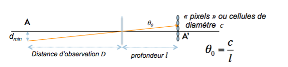

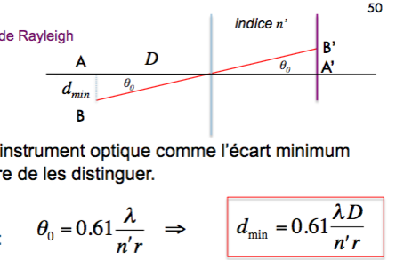

Voilà en lisant les diapos j'ai remarqué que les deux diapos avec deux formules exprimées là même chose :
Voilà du coup j'aimerais savoir si on pouvait faire un lien entre les deux :P du genre :
Voilà c'est la petite folie du soir :D
On ne sait jamais vu que le prof semble in love du microscope je me suis posée la question :P
Merci pour la réponse :D <3

Oui il s'agit bien de téta 0 donc de la limite de résolution angulaire. Après ces 2 formules sont utilisé dans 2 cas assez différent et dans 2 cours séparés donc je ne pense pas que le prof fera un lien entre les 2.
Passe une bonne journée et bon courage pour ce dernier jours de révision :D !
