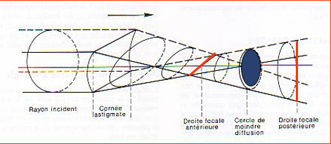

Salut! :)
Est-ce que quelqu'un pourrait m'expliquer pourquoi les méridiens sont perpendiculaires à l'image focale qu'ils réfractent? J'ai fait de nombreuses (et longues) recherches mais sans succès, c'est vraiment un point qui me pose problème... @@

Salut ! :)
Réfère toi à la conoÏde de Sturm, tu comprends mieux avec le schéma non ?

Messagepar Brynn » 10 Nov 2015, 22:50
Désolée mais je ne comprends pas trop ce schéma justement :messed:
Par exemple dans le fichier joint, on voit que le rayon réfracté par le méridien en bleu (horizontal) reste dans le même axe...
Merci quand même pour cette réponse :)
