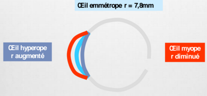

Par rapport au QCM 19 je ne comprends pas pourquoi l'item B "Si la cornée est trop plate (amétropie de courbure)" est compté vrai :)
Dans le cours il me semble bien que l'on est hypermétrope quand la cornée se "se bombe" (r augmenté) et qu'une cornée trop plate (r diminué) est plutot la cause d'une myopie !

Et bien non plat = grand rayon = pas assez convergent --> hypermétropie
La cornée c'est comme un demi-cercle, quand elle devient plus plate le rayon du demi cercle augmente alors que quand elle se bombe le rayon devient plus petit.
On le voit dans l'image de la prof :
Vous avez compris ? :)
