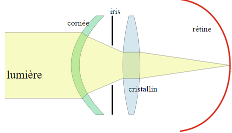

Un illustration va peut être t'aider je pense :
Là tu vois que la cornée est composée de 2 dioptres convexe donc on la considère comme une lentille convexe.
Le cristallin lui est composé d'un dioptre convexe (antérieur) et d'un dioptre concave (postérieur) et il forme donc une lentille convergente et lentille biconvexe est le synonyme de lentille convergente (oui c'est bête car en réalité ce n'est pas biconvexe mais c'est comme ça...)
Et pour ta deuxième question je l'ai mis dans les erratas de la ronéo : L' œil aura un PR fini et un PP INFERIEUR A CELUI D'UN OEIL AMETROPE emmétrope
Ca te va ?
