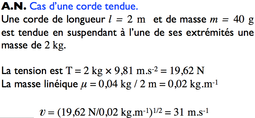

Dans une application numérique de la diapo du prof, on doit calculer la vitesse de propagation de l'onde : :cute:
J'arrive à faire le calcul jusqu'à la racine carrée, je ne me souviens plus comment on fait pour faire les racines carrées à la main ? :mrgreen:

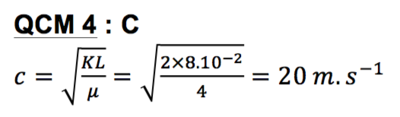

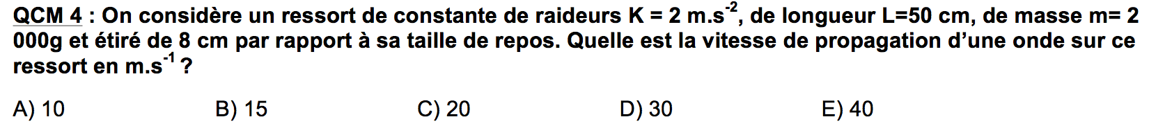

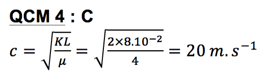

EDIT : Petit QCM du DM de l'an dernier :D
Ma question peut paraitre bête, mais je ne me souviens plus comment on trouvait u (mu) sans qu'il soit déjà donné dans la consigne ? #Amnésie :mrgreen:

mu = masse de ta corde / longueur de ta corde
Bonne soirée :bye:

Alors te pose pas trop de questions, quand on met pas la solution de la racine dans les données c'est que c'est facile à calculer
Ca sera du type racine de 4 ou racine de 25, donc très simples :)
Pour la réponse de ta racine pipoudii t'as donné la meilleure méthode :)
Et effectiment mu (masse linéique) = m/l, c'est dans le nom en fait ;)
