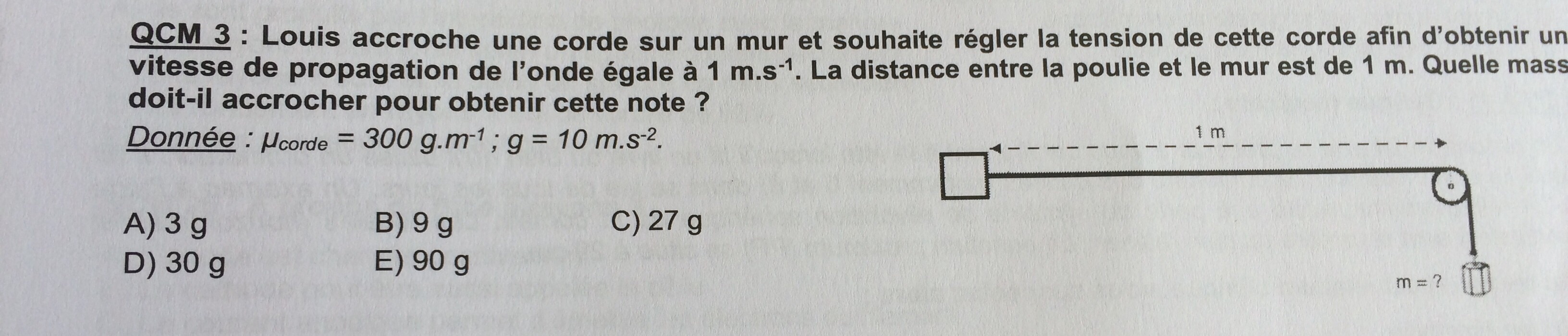

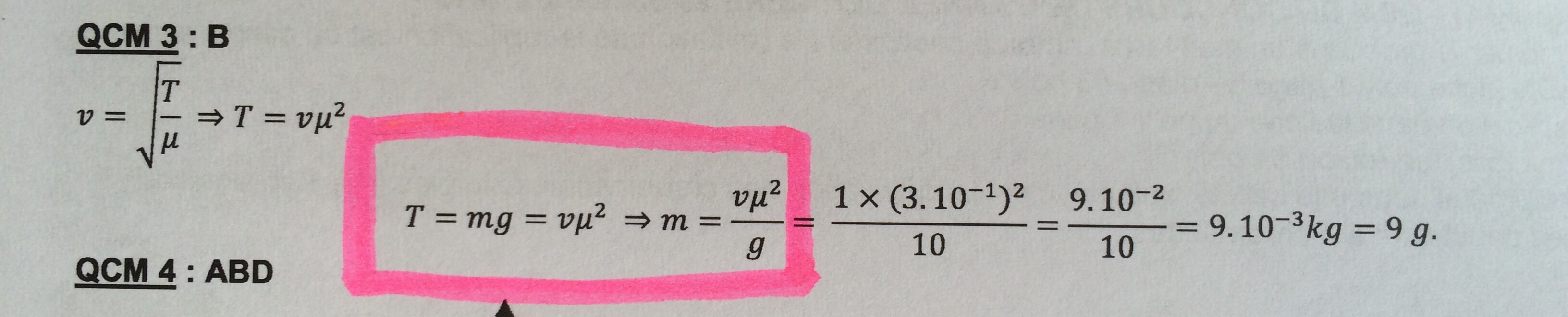

Ma question va peut être paraître un peu bête mais je suis bloquée @@
Je ne comprend pas pourquoi Ucorde est au carré !
Car j'aurais fait
V = racine T/u -> V carré = T/u
Mais vu que la vitesse = 1 on a :
v= T/u
T= vu
mg = vu
m = vu / g
m = 30 g
Désolé du dérangement :moneymouth:

Bonjour :)
Il s'agissait d'un erratum :D
viewtopic.php?f=598&t=60552
Bonne journée :wink2:

Ah ok merci j'avais regardé dans la liste des errata général et il n'y était pas :lol:
