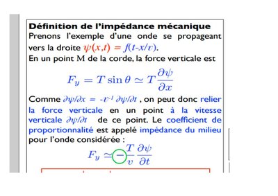

Je ne comprends pas dans la roneo page 7 d'ou vient le signe - dans la formule de Fy.
Je comprends qu'on a remplacé la dérivée partielle de la fonction de propagation en fonction de la position par la dérivée partielle de la fonction en fonction du temps *1/v mais vu que le lien entre ces deux dérivées est le +/- (je sais pas si c'est très clair) je ne vois pas concrètement pourquoi on arrive à un signe - tout court
Désolée si c'est un peu brouillon :neutre:
Merci d'avance !! :D

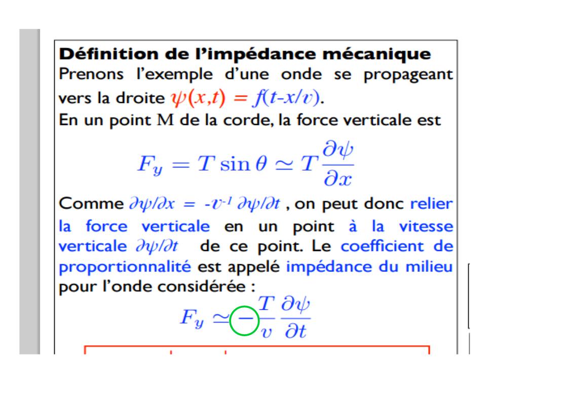

En fait tout est dans le diapo, dans la ronéo il a écrit +/- mais dans le diapo que tu as mis il y a bien qu'un - :
Donc c'est de la que vient le -,
Mais cela n'est pas à savoir au final, c'est une petite démonstration que fait le prof mais il faut simplement retenir la formule de l'impédance qui se trouve juste après, donc cette formule là n'est pas à retenir
Bon courage :)
