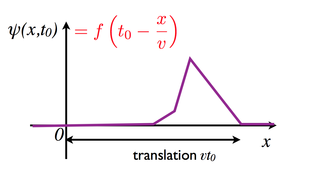

Messagepar ombrenoir » 16 Oct 2015, 01:04
salut,
je n'arrive pas a comprendre ce graphique avec x en abscisse
et la partie en italique sur la vague ne m'aide pas non plus, elle veut rien dire ?? :roll: m'enfin... je comprends bien le graphique en fonction du temps mais en fonction de x, je comprends pas pourquoi c'est inversé, je n'arrive pas à le voir...
merci de m'éclairer.

Messagepar zalizee » 21 Oct 2015, 18:38
Salut ! :)
Ce qui était écrit dans la ronéo de l'année dernière aidait beaucoup je trouve alors je te la retranscris :
Imaginez 3 coureuses de compétition : Cécile (C) la plus rapide, Laurence (L) moyennement rapide et Fanny (F) la plus lente. Si on regarde la course à un endroit donné par exemple la ligne d'arrivée en fonction du temps on verra d'abord passer Cécile, puis Laurence et finalement Fanny. Donc l'ordre est C-L-F.
Maintenant on décide de regarder la course en fonction de la position des coureuses à un temps donné. On prend une photo de la course puis on regarde en fonction de la ligne de départ. On verra d'abord Fanny (comme elle est la plus lente c'est la plus proche de la ligne de départ/de l'origine) puis Laurence et enfin Cécile qui est allée le plus loin. Donc l'ordre est F-L-C. (l'inverse de ce qu'on avait en regardant uniquement la ligne d'arrivée en fonction du temps)
Pour les ondes c'est la même chose
Dis moi si c'est bon pour toi ? :)

Messagepar ombrenoir » 22 Oct 2015, 09:26
j'ai encore du mal à faire le lien avec une onde... mais bon c'est pas grave laisse tomber. merci
