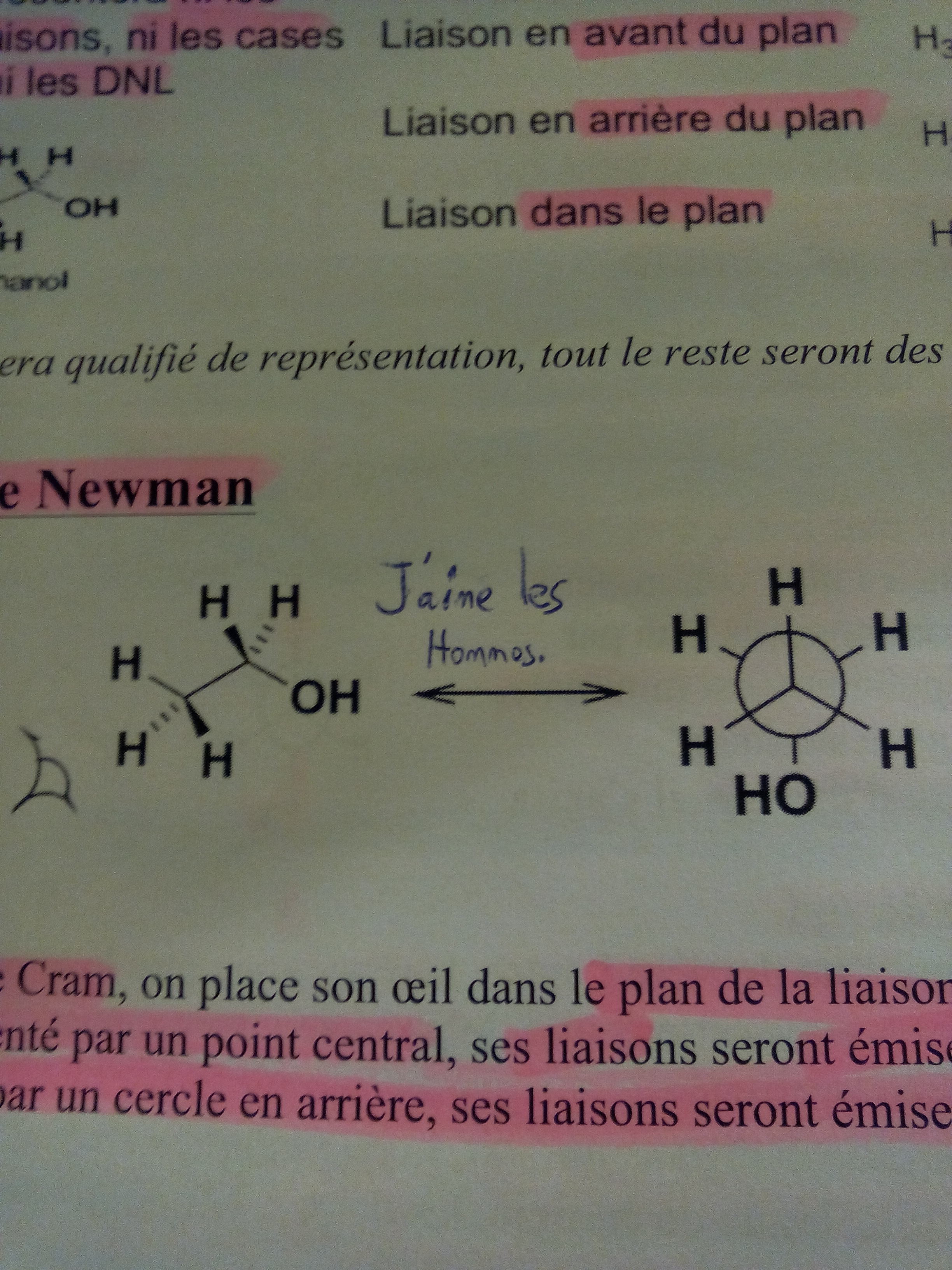

Bref venons en aux faits. Je me demande si on doit être capable de pouvoir déduire d'une projection de Newman, la représentation de Cram.. Je m'explique. Je suis devant l'exemples de la ronéo de l'an dernier avec l'éthanol, le premier carbone étant lié à 3 hydrogènes, un dans le plan, l'autre en avant et le dernier en arrière, pour le second carbone, l'alcool est dans le plan et les hydrogènes sont en avant et en arrière.
Quand je me représente la molécule dans l'espace, et que je place mon œil, je ne trouve aucune corrélation avec la projection associée. J'ai l'impression que les hydrogènes sont placés de façon plutôt aléatoire.
De +, il me semble qu'il y a un certain dynamisme dans la disposition des atomes, donc je me demande s'il y a réellement un rapport entre la représentation de Cram et la projection de Newman de ce fameux exemple.
J'espère avoir été un minimum clair, merci d'avance :) !

Tu pourrais me mettre la représentation dont tu parles? :)

Alors, tu n'as pas de carbone asymétrique ici, donc il n'y a pas de configuration particulière à donner à tes carbones. Ici, tu peux un peu disposer les substituants comme tu le souhaites. :)
