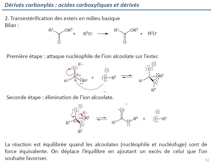

S'il vous plait, concernant ce type de réaction :
J'aimerais savoir s'il est possible qu'au lieu, justement, d'avoir notre groupe OR2 qui parte, on ait le groupement OR3 qui soit éjecté.
Merci encore ! :dance:

Hello :)
C'est le meilleur nucléofuge qui part : de préférence celui avec le pKa le plus bas. Plus la chaîne carbonée de ton alcoolate sera courte, plus son pKa sera faible, et meilleur nucléofuge il sera. :panda:
Donc, ça sera ici le OR2 qui partira. Si tu avais le choix entre un OR3 et un OR4, ç'aurait été le OR3 qui serait parti.
C'est bon pour toi? :)
Bonne journée :bye:

Sherlock a écrit:Hello :)
Merci beaucoup pour ton explication toute claire !! :pray: <3
