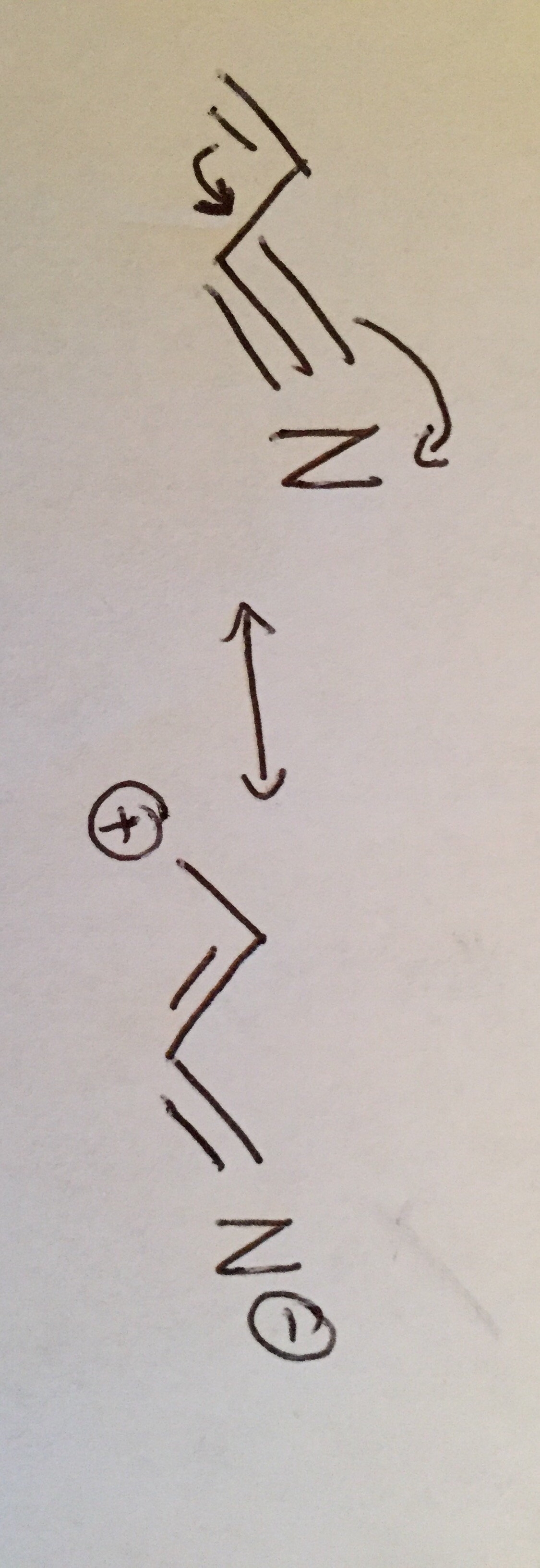

Bonjour ! Je suis tombé sur un qcm où on disait que le nitrile (CN) était porteur d'un effet mésomère donneur alors que dans le cour il est écrit qu'il a un effet mésomère attracteur donc voilà que fait le nitrile dans sa vie :question: ? Merciiii :)

Il est clairement attracteur. Ce groupement signifie que tu as un heteroatome (ton azote) lié par une TRIPLE liaison a ton carbone. La densité en electron est énorme ici.
Il va donc aller appauvrir en électrons tes autres doubles liaisons à fond.
Petit schéma pour t'illustrer une mésomérie avec un nitril conjugué (donc groupement attracteur) : (les flèches désignent les déplacements d'électrons, ca bouge en continue d'un état à l'autre)
