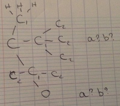

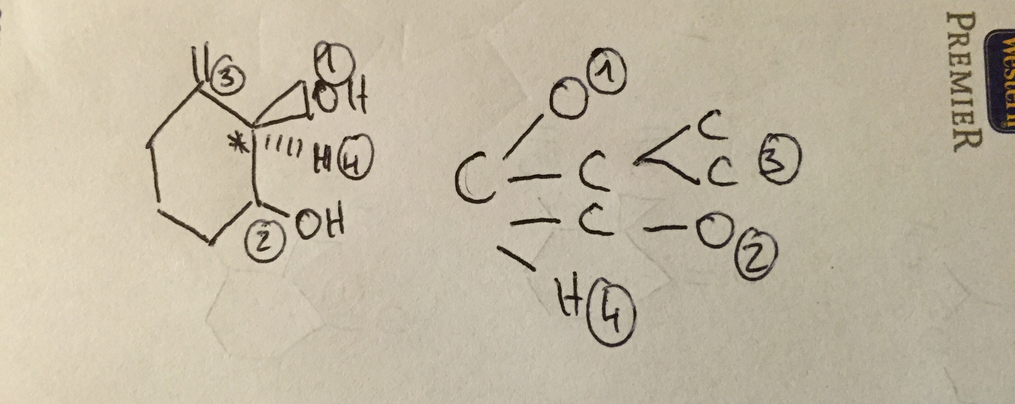

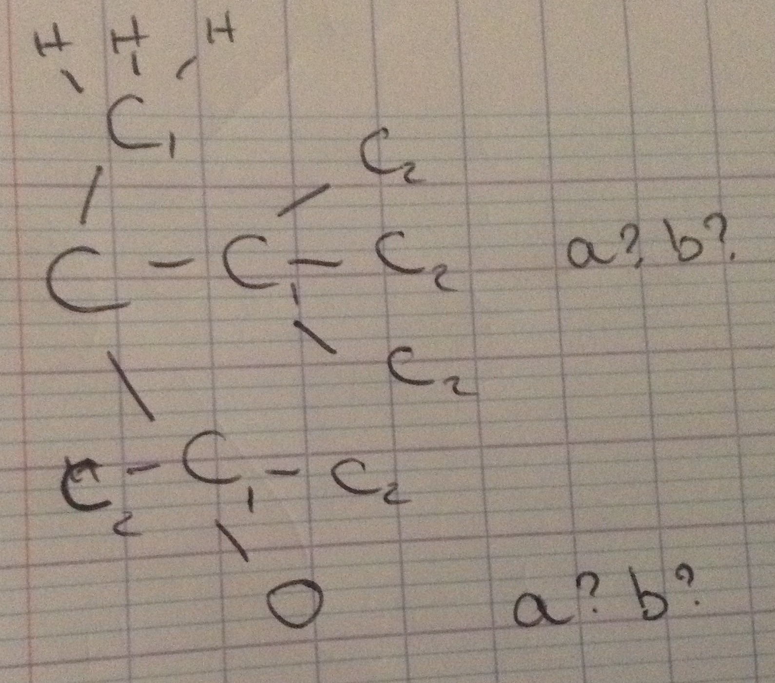

Je viens pour confirmation je n'ai rien trouvé ou alors j'ai mal lu :dont-know:
Lorsque l'on doit savoir si le carbone est R ou S on fait un arbre (genre celui en spoil totalement invité)
Pour savoir qui est prioritaire sur l'autre le prof nous dis qu'il faut regarder le Z mais est ce qu'il faut regarder que le plus grand ou est ce qu'il faut faire l'addition de tous les Z de tous les atomes qui sont reliés au C en question ? :)
Merci de la reponse ! :)

Bonne question.
Tout d'abord tu vas compter selon le Z de chaque atome indépendamment. (O > C etc)
Si jamais tu as des Z égaux individuellement, tu vas compter le nombre de liaison. (On se souvient qu'on compte le nombre de liaison et pas le nombre d'atome +++)
Ainsi C=C > C - C
Exemple :
1er rang : ici O passe avant tout le monde car Z(O) > Z(C)
H passe dernier c'est la victime.
Après on a deux carbones, impossible à partager.
2ème rang: ( seulement pour les 2 carbones les autres sont déjà classés)
On a une C=C ce qui équivaut à 2 carbones d'après CIP.
De l'autre on a qu'un seul O lie au C.
Mais indépendamment Z(O) > Z(C) donc il passe prioritaire.
J'espère avoir répondu à ta question, hésite pas a me redemander y a aucun soucis.
