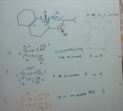

Bonjour ô tuteurs!
J'ai un problème pour identifier la configuration des carbones dans les cycles. @@
Les réponses sont A,B,C,D mais je ne comprends absolument pas pourquoi...
Pourriez vous me faire un corrigé détaillé :snowman:
Merchiii

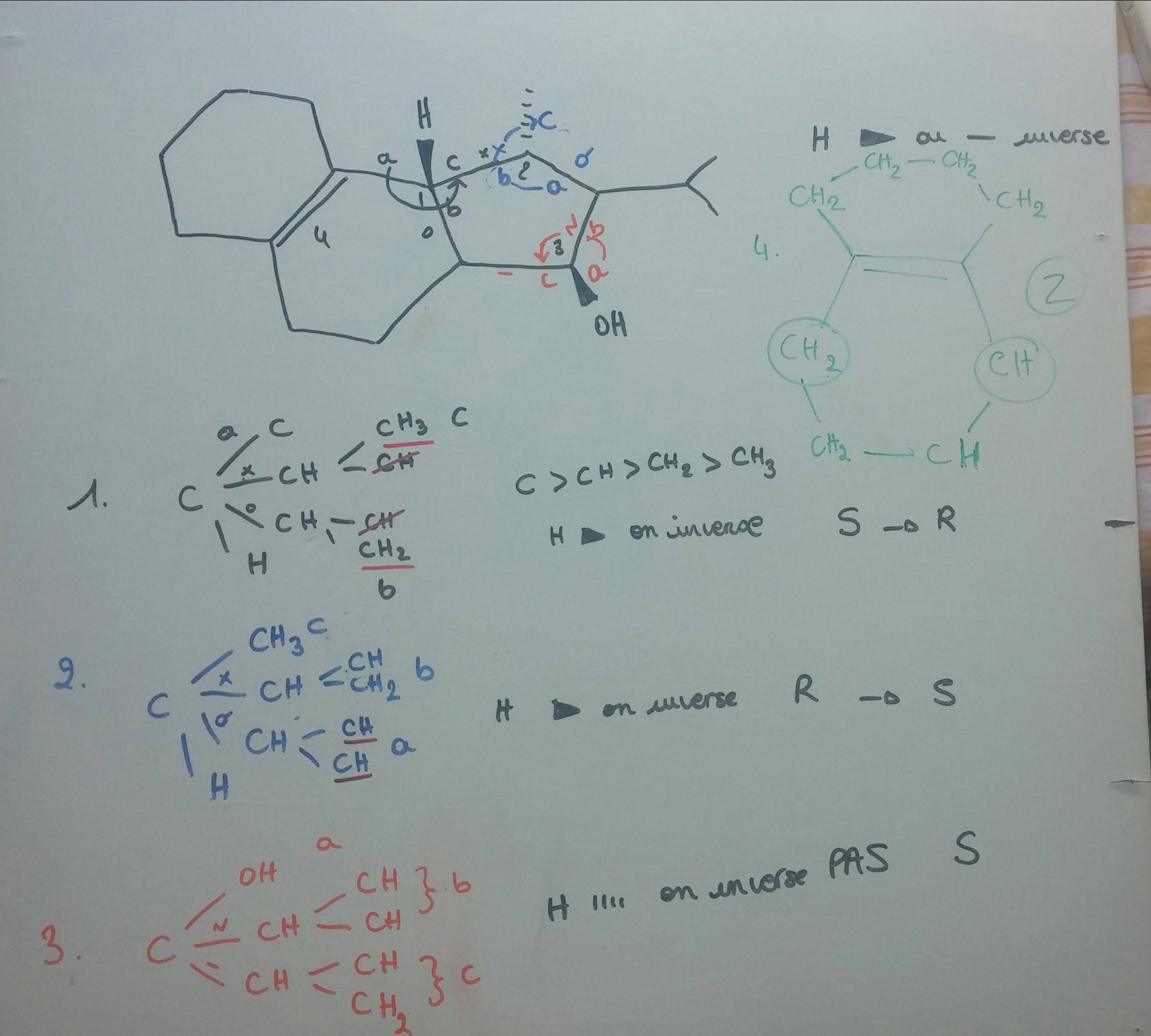

Bonjour :)
Bon je ne suis pas un tuteur, mais comme je m'entrainais sur R/S et que j'ai vu ton post j'en ai profiter pour t'expliquer et voir si j'avais la bonne méthode :)
A infirmer ou affirmer par un tuteur :)
Voila les explications.
Ce qu'il faut savoir c'est :
-Ton "a" sera celui avec le Z le plus grand et que C>CH>CH2>CH3
Voila j'espère que tu comprendras avec l'image.
Pour Z ou E il faut prendre aussi les deux plus grand Z de la molécule :)
Voila si tu ne comprends pas je peux essayer de mieux expliquer ou sinon tu attends la réponse d'un tuteur :embarrassed:
Bonne soirée :time-out:

Messagepar Surhya » 22 Aoû 2015, 22:44
Ho ouiiii! :clap:
Maintenant je sais comment faire un arbre comme il faut!
Le chainon manquant était la priorité des carbones. Je vais refaire tout ça toute seule mais ca devrait aller :mrgreen:
Merci!

Messagepar Sherlock » 23 Aoû 2015, 06:22
Je confirme la réponse de pipoudii (merci ;)).
Bonne journée :D
