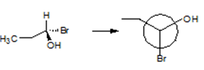

Dans cette première ronéo, la ronéiste nous présente ce qui semble être une technique différente pour faire les R et S (en bas de p12) mais à vrai dire je ne l'ai pas très bien compris. Quelqu'un pourrait-il m'aider ?
Merci.

Il s'agit de la technique du prof
Tu passes ta molécule en modèle de newman systématiquement en mettent le 4 dans l'axe que tu choisis pour écrire ce modèle. Du coup plus de problème de Z le plus faible dans le plan/avant.
Tu voudrais un exemple ?

On oublie l'histoire de l'inversion si H est en avant du plan ?

Messagepar Orgahler » 19 Oct 2015, 13:45
Bonjour :D
Je me permets de soulager un peu mes pious et de vous répondre !
En fait on se met tout simplement dans l'axe C assymétrique - d (l'hydrogène ici par exemple), et on fait une projection de Newmann. Donc ici où le H est dans le plan, on fait comme si on regardait la molécule par en dessous et on projette. Après il suffit de suivre l'ordre 1 - 2 - 3, et si tu tournes dans le sens des aiguilles d'une montre il est R, sinon il est S :)
Voilà j'espère que c'est plus clair pour vous ! :)
