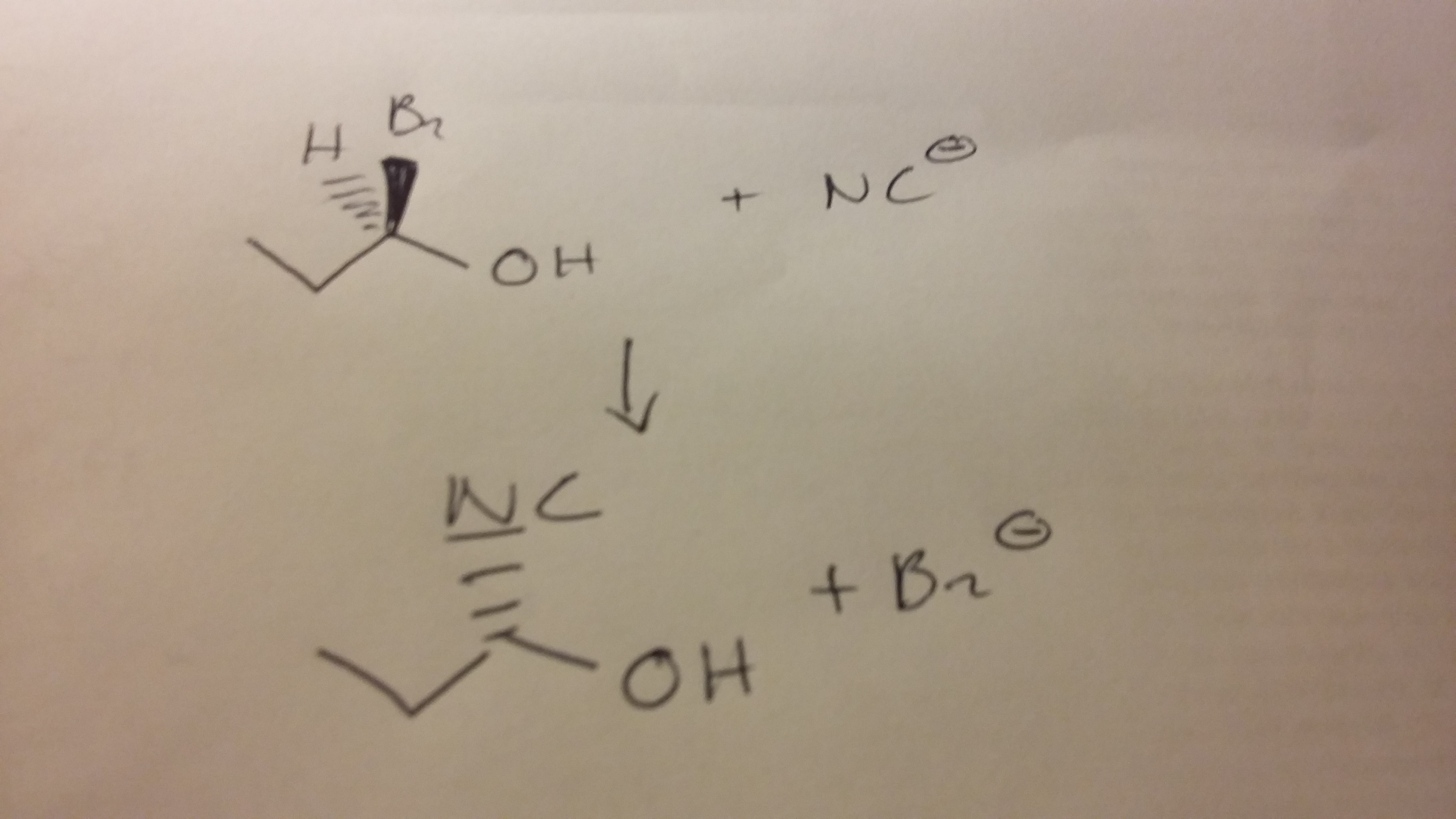

Je te file un petit exemple ici :) La configuration absolue, tu l'obtiens grâce aux règles de CIP. En remplaçant un substituant par un autre, tu n'inverses par nécessairement l'ordre de priorité des groupements.
Tu auras une inversion de la configuration relative, mais pas obligatoirement de la configuration absolue.
C'est plus clair ? :)
Bonne soirée :bye:

Je m'incruste, juste Sherlock t'as pas oublié le H (qui sera en avant) à côté du NC ?
C'est un détail, je sais :mrgreen:
Merci d'avance Bonne aprem ;)

Le H n'est pas obligatoirement indiqué. ;)

Ah ok je pensais, désolé alors ;)
