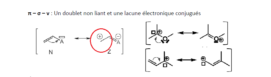

Je ne comprends pas bien pourquoi ici on a pas de case vacante !
Si quelqu'un peu m'expliquer... :eyeroll:

Ton carbone est relié à deux hydrogènes plus un carbone par une double liaison. Bon, jusque-là, toutes ses OA sont pleines.
Quand tu vas délocaliser tes électrons, tu ne vas déplacer qu'un seul électron sur ton carbone. Or, comme ce dernier possède deux électrons dans chacune de ses OA, tu vas juste lui créer une lacune d'un électron dans l'une de ses OA. Tu as donc une charge positive (puisqu'il lui manque un électron) MAIS ton carbone n'aura pas de case vacante : il aura juste une OA pourvue d'un seul électron.
C'est plus clair? :)
Bonne journée :bye:

Merci pour ta réponse, mais j'ai encore du mal à comprendre... Le carbone n'est pas sensé être en valence secondaire et avoir un électron dans chacune des cases 1 en s et 3 en p ?

Certe, mais quand il établie des liaisons, il comble la place vide dans chacune de ses OA (c'est ça qui lui permet de respecter la règle de l'octet).

Je t'embête encore pour une dernière question : comment ça se fait qu'on représente des cases vacantes sur les carbocations de manière générale ? Quelle est la différence ? On délocalise deux électrons ? :question:

On les représente quand ç'a une utilité au niveau de ta réaction ou quand la représentation choisie implique la représentation des cases vacantes et des dnl. :)

EDIT : Du coup on devrait pas représenter avec un simple crochet la première flèche si on délocalise un seul électron...? :shame:

Il s'agit d'une double flèche indiquant l'absence de réaction (puisqu'il s'agit d'une forme mésomère). Pas besoin de simple/double croche, ce n'est pas le sujet :P
