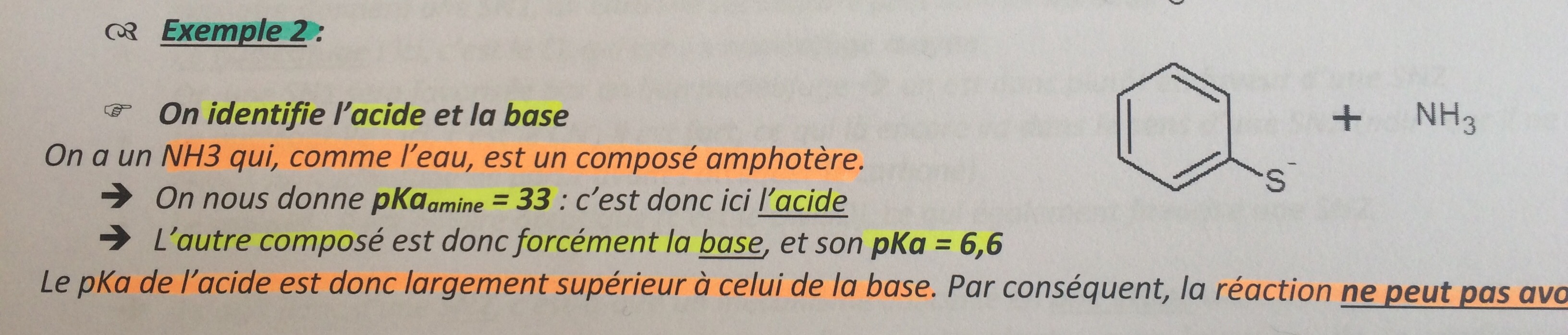

Dans la ronéo n°5 p.2 je n'ai pas compris l'exemple 2 :
Pourquoi l'amine ayant un pKa de 33 se comporte comme l'acide ? Car je pensais que le pKa de l'amine était vers 4/5 et qu'un pKa de 33 c'est plutôt un pKa d'une base non ?
Merci par avance j'ai du mal à comprendre cet exemple :)

L'amine est un amphotère donc base ou acide. On sait que lorsque l'amine agit comme base son pKa est de 9. Donc logiquement lorsque son pKa est de 33 ce n'est pas la base (vu qu'il est de 9) mais l'acide (très très faible mais acide :lol: )
Et c'est acide carboxylique qui a un pKa de 4/5 (par contre lui joue tout le temps le role de l'acide!) :P
Voila @+ :go-away:

Oui et j'espère que Sherlockette pourra me rassurer sur le fait que le pKa là on nous l'aurait donné?? parce que comment on sait si un coup le pKa c'est 9 et un autre 33 rien qu'en regardant la réaction..?

A mon avis dans l'énoncé on te dira pKa amine = 33 (pour cette réaction) et vu que tu sais que normalement le pKa d'une amine en tant que base est de 9, tu en déduis qu'ici elle fonctionne sous forme d'acide donc ton autre réactif sera la base :P
