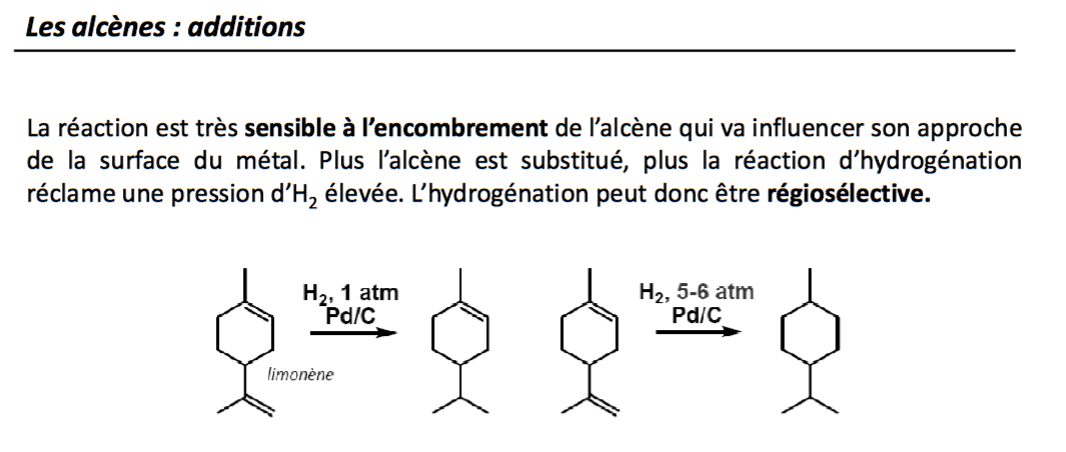

Messagepar A!ex » 06 Nov 2015, 11:09
Bonjour :D
Un post a été fait pour la stéréosélectivité, mais pas pour la régiosélectivité :mrgreen:
En fait dans son diapo il dit que c'est régiosélectif alors que l'an dernier on disait que ça ne l'était pas @@
Quelle version faut il retenir si un QCM venait à tomber ? :in-love:
De plus je ne comprends pas trop pourquoi elle peut être régiosélective ? :question:
Merci d'avance Bonne aprem ;)

Messagepar pipoudii » 07 Nov 2015, 11:00
Bonjour :D
Je viens me rajouter à ton post :P
Dans la ronéo 5 page 14 il est dit :
H2 est symétrique => pas de problème de régiosélectivité
Et page 6 :
On peut jouer sur la régioséléctivité de la réaction
Du coup je suis un peu perdue :oops:
Merci d'avance pour la réponse :clap:

Messagepar Pandouille » 10 Nov 2015, 17:07
+ 1 !
Est ce que le prof veut dire par "on peut jouer sur la régiosélectivité" que selon la pression on aura pas les mêmes doubles liaisons qui s'en vont ? @@
Merci :angel:

Messagepar Sherlock » 10 Nov 2015, 19:21
Hello :)
Le prof indique ici qu'en fonction de la pression, la réaction pourra se faire avec plus ou moins de facilité selon si l'alcène concerné est plus ou moins substitué. Cela constitue une forme de régiosélectivité (je pense que le prof de l'an dernier disait que la réaction n'était pas régiosélective par simplification, car il n'incluait pas le facteur de la pression).
Bref :
- la dihydrogénation n'est pas régiosélective en soit puisque le H2 est symétrique (on ne va pas choisir préférentiellement l'attaque par l'un des hydrogènes)
- en revanche, pour une pression donnée, le H2 attaquera préférentiellement l'alcène le plus substitué
On demandera au prof d'éclaircir cela :)
Bonne soirée :bye:

Messagepar A!ex » 10 Nov 2015, 22:03
Salut :D
Ah ok d'accord j'ai mieux compris ce qu'il voulait dire :cute:
Merci de lui demander c'est cool :desire:
C'est bon pour tout le monde ?
