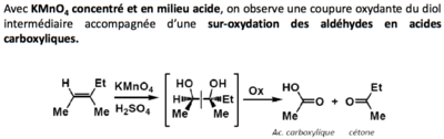

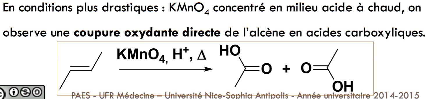

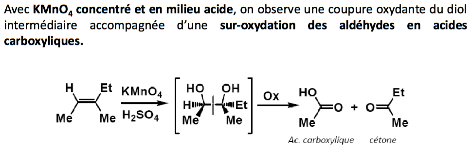

En fait je ne comprends pas trop cette réaction dans la nouvelle diapo du prof @@
Je vous remets la nouvelle diapo et l'ancienne :desire:
En fait avant on disait qu'il fallait KMnO4 H+ et delta et là il dit KMnO4 ou H2SO4 et après il y'a une autre flèche avec Ox dessus, on utilise soit l'un soit l'autre c'est ça ? :curl-lip:
Si on utilise H2SO4 il faut delta et H+ ? Même question pour KMnO4 ? :in-love:
Merci d'avance Bonne aprem ;)

Pour moi ce qui expliquerait la chose c'est que H+ + ∆ = catalyse et H2SO4 = catalyse aussi :angel:
Donc j'en déduit que pour cette réaction il faut un catalyseur et peu importe lequel tu mets :alien:
Mais je ne suis pas sure du tout, la question est intéressante et la réponse m'intéresse aussi ! :glasses-nerdy:

Idem que Pandouille, pour moi H2SO4 est le catalyseur qui remplace H+ et entre parenthèse Pr.Azoulay à rajouter :"à température ambiante voir en chauffant"

Le H2SO4 est un donneur de proton
Partout où tu verras qu'une réaction a besoin de catalyse acide tu verras:
H +, H2SO4, pH < 6, 5, 4 ...

Si on a KMnO4 il faut une catalyse acide pour que la réaction soit possible, contrairement à H2SO4 qui amène déjà son proton H+ pour la catalyse acide ? :cute:
Par contre comme on n'a pas delta au dessus de la flèche on ne peut pas deviner qu'on est à chaud, du coup si on a la réaction telle qu'elle est présentée on ne peut pas avoir ce résultat, alors que l'ancien prof dans sa diapo c'était clair ? :in-love:
