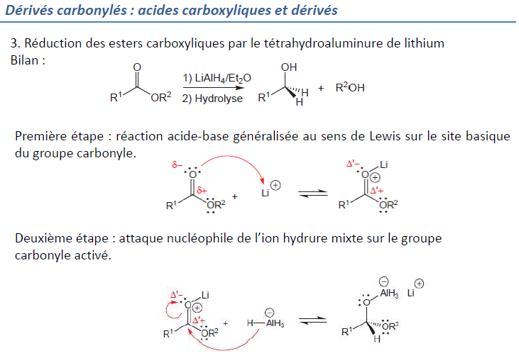

Coucou ! (encore, oui :embarrassed: )
J'aurais besoin d'un petit éclairement mignon gentil concernant cette diapositive s'il vous plait :
Concernant la deuxième étape, je ne comprends pas pourquoi est-ce que AlH3 prendrait la place de Li au niveau de notre O ? 0_o (Serait-ce en rapport avec le fait que le Li a une première énergie d'ionisation faible ?)

Oui, c'est ça :) Le lithium a un Z égal à 3 : ça signifie que pour être vraiment stable (en respectant la règle du duet dans son cas), il sera mieux pour lui d'être sous forme cationique (puisqu'il ne lui restera que deux électrons).
L'aluminium, lui, son intérêt va être de s'entourer d'électrons (pour respecter la règle de l'octer) : il aura donc plus tendance à créer une liaison avec l'oxygène que le lithium. :panda:
C'est bon pour toi? :jallaisdire:
