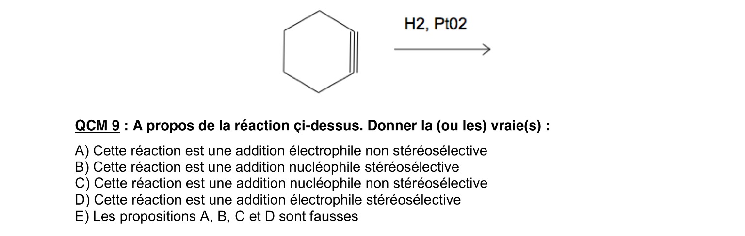

:arrow: on nous dit que la reaction de dihydrogénation est stereoselective car addition en SYN: je ne comprend pas en quoi l'addition en SYN rend la reaction stereoselective????
:arrow: contre exemple: dans qcm 9 de la séance d'anticipation de cette année, l'item A est vrai avec en correction "car on ne forme pas de carbone asymétrique" donc elle n'est plus stereoselective.
-Donc je ne comprend pas trop,faut il dissocier l'addition en SYN de la stereoselectivité?
-Du coup peut on dire qu'elle est stereoselective que si carbone asymétrique maigres qu'on ai l'addition en SYN?

Pour ce qui est de ta deuxième question, l'addition en syn fait que ta réaction est stéréosélective, mais uniquement si tu as des carbones asymétriques.
La stéréosélectivité met en jeu des stéréoisomères : si tu n'as pas de carbone asymétriques, tu n'as pas de stéréoisomères, donc la question de la stéréosélectivité ne se pose pas. ;)
