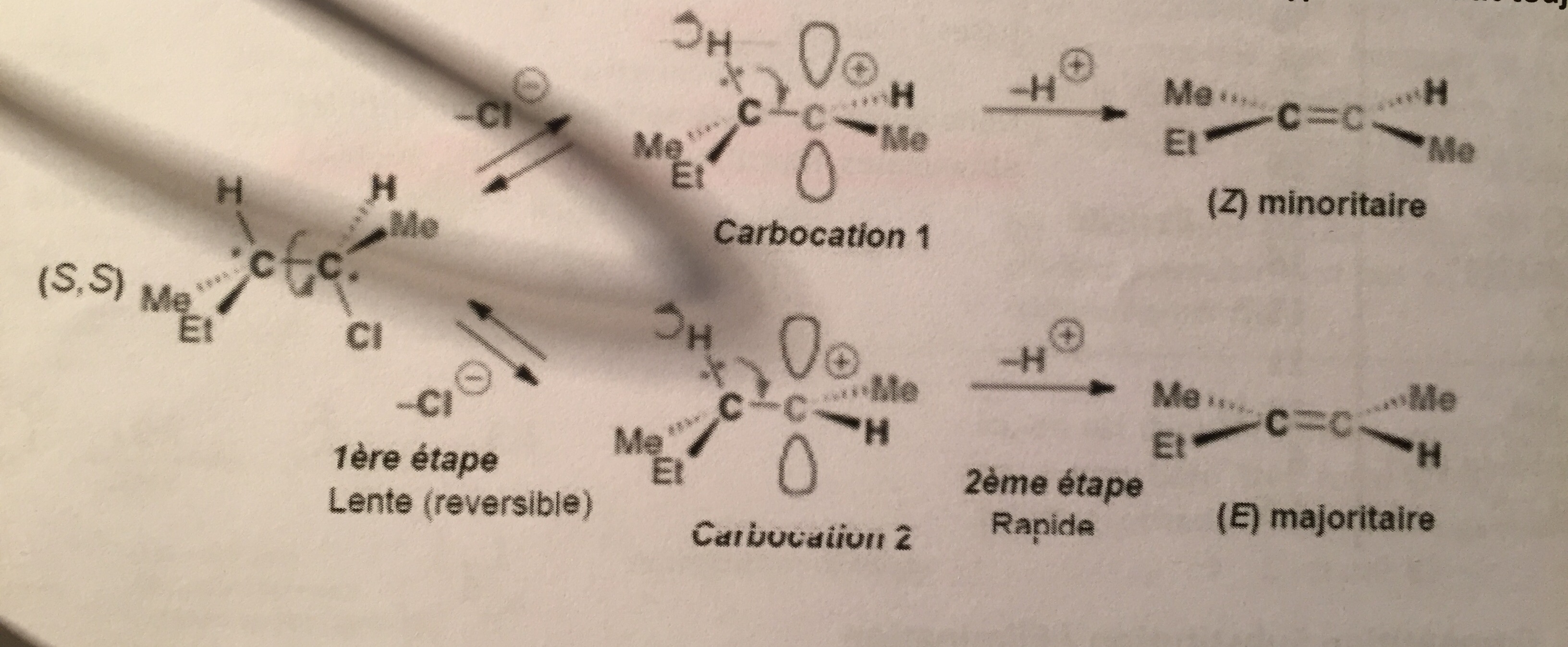

Ronéo 4 le Z est minoritaire mais je comprends pas pourquoi c'est lui qui cause le PLUS de gène stérique ? Les deux Me m'ont l'air beaucoup plus éloignés vu qu'il y en a un qui est à un bout devant et l'autre à l'autre bout derrière, alors que dans le cas du E ils sont du même cotés donc il devrait y avoir plus de gène stérique non ?
Merci ! :)

Je pense que tu confonds Z et E ;)
La gène stérique, c'est une interaction entre les nuages électroniques des groupements d'atomes d'une molécule. Si tu rapproches tes groupements, logiquement ils vont d'avantage interagir.
Dans un alcène E, tes groupement sont opposés par rapport à la double liaison, alors que pour un alcène Z, tes groupements seront du même côté, ils auront donc beaucoup plus de change de créer un encombrement.
C'est plus clair? :)
Bonne journée :bye:

Non ça je sais ! Le truc que j'ai pas compris en fait c'est pourquoi on regarde l'ethyl et le Methyl et pas les deux methyl pour déterminer si c'est Z ou E ici :
La ronéo dit que ethyl et methyl sont pris en compte pour déterminer le carbocation le moins gêne stériquement ! Et moi je me demande : "Pourquoi on regarde pas plutôt les deux méthyl"
Tu vois ce que je veux dire ?
EDIT : Je crois que j'ai compris tout seul je suis con, est-ce que c'est parce que l'ethyl a un nuage électronique beaucoup plus "imposant" et donc que c'est lui qu'on prend en compte pour la gène stérique ?

Yep, tu as tout compris ;)
L'éthyl est plus encombré, donc plus susceptible de créer une gêne stérique.
C'est bon pour toi? :)
