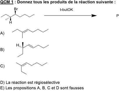

QCM 1 :
Je n'arrive pas à comprendre comment il faut tourner la molécule pour parvenir à un alcène Z :neutre:
J'ai redessiné plusieurs fois la réaction, et pour moi on devrait obtenir un alcène E
Voici le QCM en question :angel:
Le Br partant et l'hydrogène expulsé sont dans le même plan et en anti, alors pourquoi la fin de la chaîne (l'éthyl) a-t-il rotationné ? (J'invente les termes que je veux :curse:)

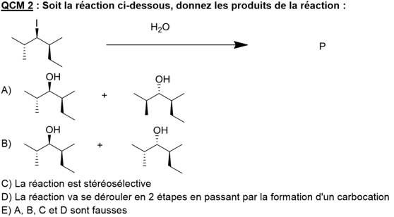

QCM 2 :
Le bug vient d'ici :
Elles sont pourtant bien différentes pour moi :confused:
De plus, l'item A devrait être faux. Par rapport à la molécule d'origine, pourquoi diable le méthyl de gauche a-t-il décidé de se faire un trip et de virer en avant ? 0_o
La correction serait alors BD.

Pour le QCM 1 :
Tu vois que l'hydrogène est du même côté que le Br, puisqu'ils sont tous les deux en avant. Ils ne sont donc pas en anti. Tu dois donc exercer une rotation autour du carbone relié à l'hydrogène afin de placer ce dernier en arrière. Ce faisant, tu vas placer le méthyl en avant et l'éthyl dans le plan. :)
La C est donc vraie.
De plus, cette réaction n'est pas régiosélective, puisqu'on n'a qu'un produit possible (on est dans une E2).
Pour le QCM 2 :
Je suis d'accord avec toi, l'explication de la B est bizarre :neutre: Je pense que c'est une erreur.
Pour ce qui est de la réaction, tu as l'obtention de deux diastéréoisomères dans des quantités différentes via une SN1.
La réponse est bien BD :)

Messagepar Luffylink » 27 Juil 2015, 10:45
Totalement presque limpide :clap:
Il me vient juste une dernière question venant des explications :angel:
Sherlock a écrit:Tu vois que l'hydrogène est du même côté que le Br, puisqu'ils sont tous les deux en avant. Ils ne sont donc pas en anti. Tu dois donc exercer une rotation autour du carbone relié à l'hydrogène afin de placer ce dernier en arrière
Donc en fait, être en anti signifie que les groupements doivent être strictement opposés (comme en diagonale) ? Non seulement opposés en haut et en bas, mais aussi en arrière si l'un est est en avant ?
Si le groupement partant et l'hydrogène sont dans le plan global de la molécule (au milieu quoi), cela change-t-il ?
<3
Luffylink
Messages: 1913
Inscription: 30 Aoû 2012, 12:47
Localisation: Sous La Colline
Re: Annatut 2014 Chapitre 4 QCM 1 et 2
Messagepar Albireo » 28 Juil 2015, 00:35
Salut !! :)

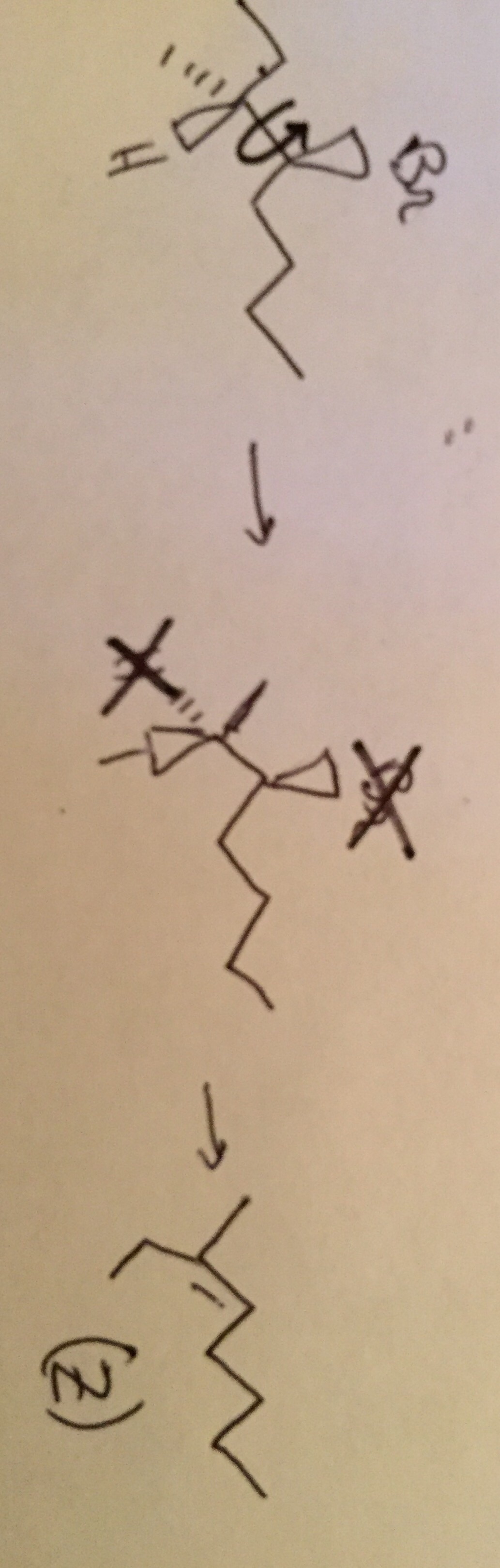

Pour ta 2ème question c'est en effet une erreur, c'est absolument pas possible.
E2 n'est possible que si ton H+ et ton groupe partant (ici le Br) sont en anti et dans un même plan !
En gros oublie la phrase "dans un même plan" on s'en fout. Retiens surtout qu'il doivent être opposé dans l'espace. Dans la molécule donnée ils sont tous les 2 dirigés en avant. Donc tu tournes ton carbone pour mettre ton H+ en arrière (isomère de conformation) et tu dégages ton Br et ton H+.
Un petit dessin explicatif :
