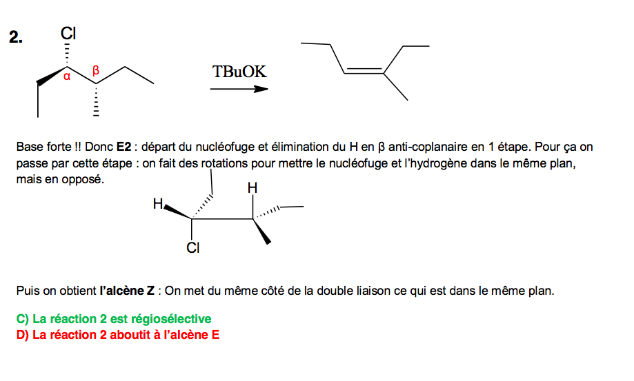

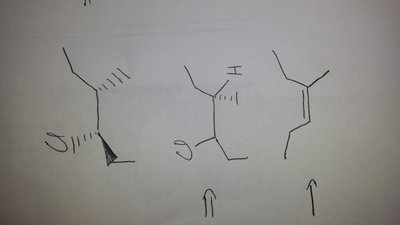

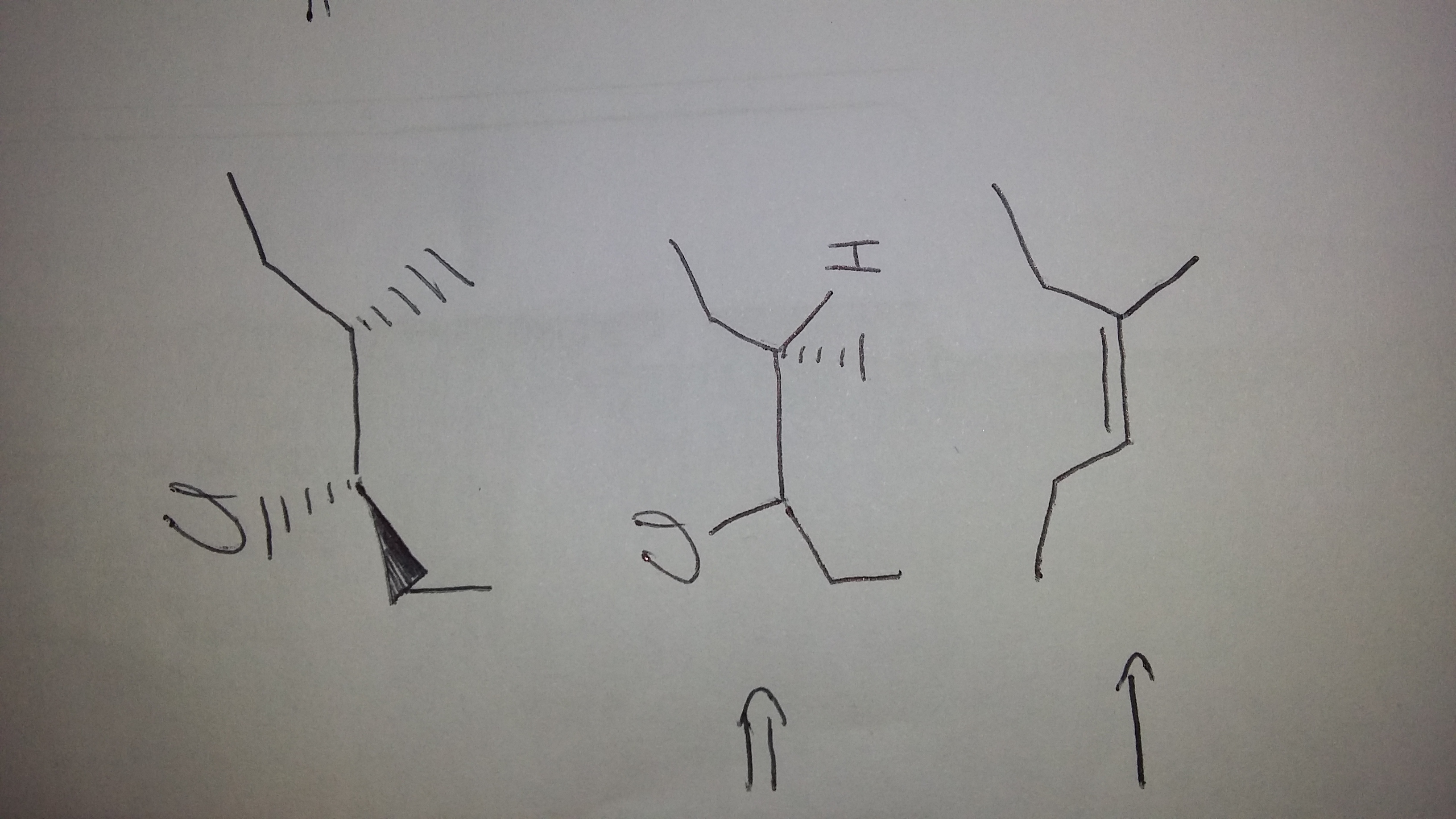

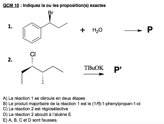

Je ne comprend pas la correction du QCM 10 du DM n°1 de l'année dernière :excruciating:
je ne comprend pas la forme du produit ( et cette phrase "élimination du H en β anti-coplanaire" :ghost: ) & ni comment on fait pour obtenir la 3ème forme (en bas, qui nous permet de définir que l'alcène est Z)
Désolé du dérrangement mais ce QCM ... @@
Merci par avance :) :coeur:

Pour faire ce QCM, je te conseille déjà de placer le H et le Cl dans le même plan mais en anti. Ensuite, tu les élimines et tu places les substituants du même plan du même côté.
C'est bon pour toi? :)
Bonne journée :bye:
