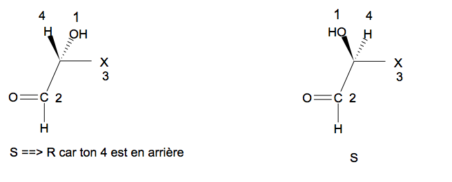

J'ai un peu de mal avec la première molécule
Sur les 4 carbones de la chaîne principale, seul un est asymétrique, le 3 possédant deux groupements identiques.
Il faudrait donc se concentrer sur le OH du carbone 2.
J'ai fait la configuration de Cram, tout le tralala, avec le OH devant, l'H derrière et les autres groupements. Ainsi présenté le O étant le a, le C portant le CHO le b, le C portant tout le bataclan, le c, la molécule tourne ainsi en S
Dans la deuxième molécule, le OH est à la place du H, donc derrière la molécule : La logique voudrait donc que le machin soit R, et donc énantiomère avec la première molécule, ceci étant renforcé par les machins de "la molécule est l'image miroir de l'autre, etc."
Or là, vu que le H du carbone est devant, on retombe sur un S
Donc soit je suis débile, et j'ai un truc qui ne sert à rien
Si vous avez compris mon problème, je vous fais des gros poutoux
