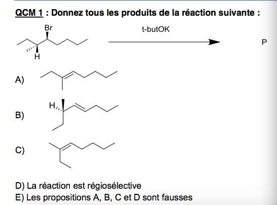

Je suis bloquée sur ce QCM ... Les bonnes réponses sont la B,C,D
Je ne comprend pas pourquoi la A est fausse, et la B & C justes car :
-> On a une base forte et tout et tout = E2 on doit éliminer notre proton en anti coplanaire du coup il faut que Br & H soient dans le même plan mais en opposé, or c'est déjà le cas non ? du coup on peut direct éliminer = molécule A ?
Merci par avance je suis perdue :beat-up: @@ :coeur:

Mais du coup je ne comprend plus trop le terme d'élimination en anti : cela signifie que
-> le H doit être en arrière & nucléofuge en avant OU on peut avoir l'inverse : le H en avant & le nucléofuge en arrière
OU ALORS
-> Ils doivent être dans le même plan, que ce soit en arrière, en avant, dans le plan MAIS en formant une diagonale ?
merci :)

Messagepar Luffylink » 12 Sep 2015, 17:18
Pas dans le même plan justement, il faut qu'ils soient strictement opposés = Première proposition
Si l'un est en avant, l'autre doit être en arrière.
En gros, tu dois faire en sorte de mettre en place un plan formé par le nucléofuge et le H : Ce faisant, les deux doivent être opposés de toutes façons ;)
C'est plus clair ? :angel:

Messagepar Bluebird » 12 Sep 2015, 17:21
Beaucoup plus clair :clap: :bye:
