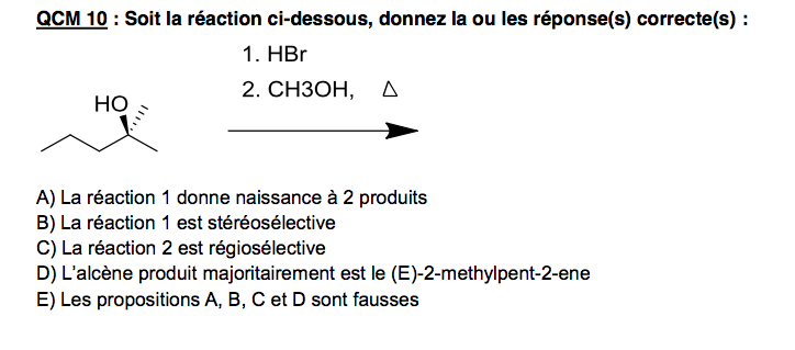

Salut :dance: (Désolé c'est re moi :kiss: )
Dans ce QCM il est dit que la réaction 1 est une SN1, or une SN1 requiert :
- Un bon nucléofuge
- Un nucléophile moyen
Mais si je ne me trompe pas le -OH est un mauvais groupe partant = mauvais nucléofuge & pour le rendre meilleur il faudrait genre un milieu acide ou autre ... Mais là on a rien ! Du coup ce serait pas une SN2 plutôt car on a un bon nucléophile & un mauvais nucléofuge (ou je ne comprend décidément rien en chimie orga :sidefrown: )
Bon j'avoue on a un carbone tertiaire = SN1 mais bon on a quand même un mauvais nucléofuge @@
Merci par avance :bye:

Pour moi, la présence du H+ rattaché au Br va jouer un rôle de catalyse acide qui va rendre le OH bon nucléofuge (ça fait partie des traitements possibles des alcools). Du coup, on va pouvoir avoir une SN1.
C'est plus clair? ;)
Bonne journée :bye:

Ahhhhh ok super :rotfl: j'ai compris merci beaucoup beaucoup :bye:
